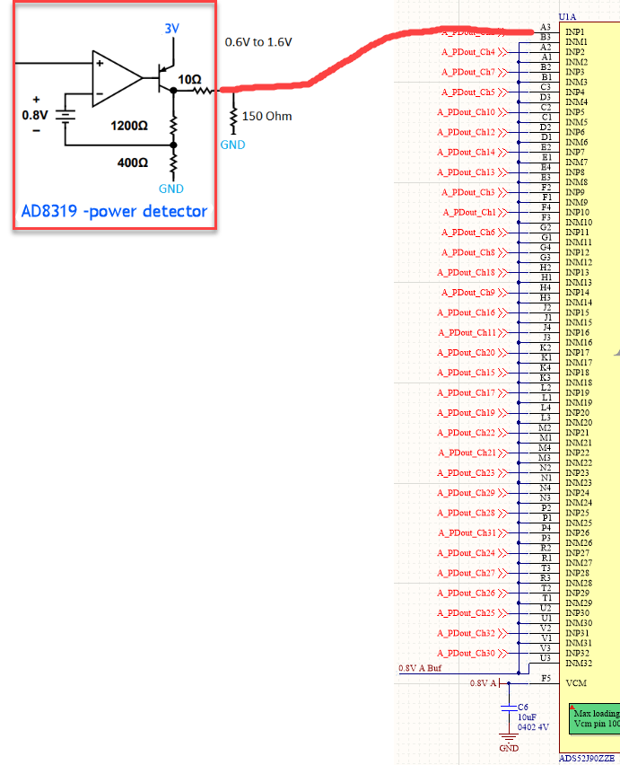

我将使用数量为32个 ADS52J90的单端通道数量。 需要从直流到10MHz 的带宽。 我可以通过 ADC 大幅缩小动态范围。
目标是最大限度地减少所需的组件。 运算放大器 SE 到 DE 转换不需要空间/预算/功率。
将 ADC 通道的负输入设置为0.8V 是否是正引脚输入上0.6至1.6V 输入时的最佳值(因为数据表显示 VCM 为0.7至0.9V)? (我意识到共模将关闭)
1.2V 是否是施加到负输入引脚的更好电压? (数据表没有这样说、但我可以大幅减小动态范围)
3.在负输入引脚上添加电容值为1uF 的分布式电容器是否会为降噪和每个负输入端添加串联电阻器(如5Ohm)带来任何好处?
4.连接到 ADC 的电路(功率检测器输出)距离约3英寸。 可以添加哪些附加组件来将噪声和带宽降低到10MHz?
5.如有需要,请发送电子邮件至 regank33@gmail.com 以进一步讨论。
感谢您的参与、如下图所示。
    很高兴看到高通道数使用情况。
    VCM 的典型值可以是0.8V。 当负极侧连接0.8V 时,将得到对称波形为1Vpp 或+/-0.5Vp。  如果您的信号是渐近的、那么您可以将负侧偏置到不同的电压。 您的信号似乎具有与 ADC 不同的 VCM。 我建议使用交流耦合。 而您将丢失直流信息。 您是否可以将150欧姆电阻器的 GND 引脚调整为不同的电压、然后我们也可以将 VCM 从1.1V 更改为0.8V?
    在 INM 引脚上添加电容器是滤除一些高频率噪声的好方法。 3英寸布线应该正常。 我们看到的布线更长。 只要其下方有一个良好的 sloid GND 平面。
    请注意、我们还有16通道~ 32通道 AFE 来接受单端信号。 您可以参阅 AFE5832LP 或 AFE5851。
    VCM 的典型值可以是0.8V。  当负极侧连接0.8V 时,您将得到1Vpp 或+/-0.5Vp 的对称波形,或数据表中所述 的 Vcm–0.5至 Vcm + 0.5
    在 INM 引脚上添加电容器是滤除一些高频率噪声作为滤波器的好方法。 5欧姆可能不可用。
     3英寸布线应该正常。 我们看到的布线更长。 只要其下方有一个良好的 sloid GND 平面。  您将需要无源 BP 安装工具、因为您没有安装运算放大器的空间。
