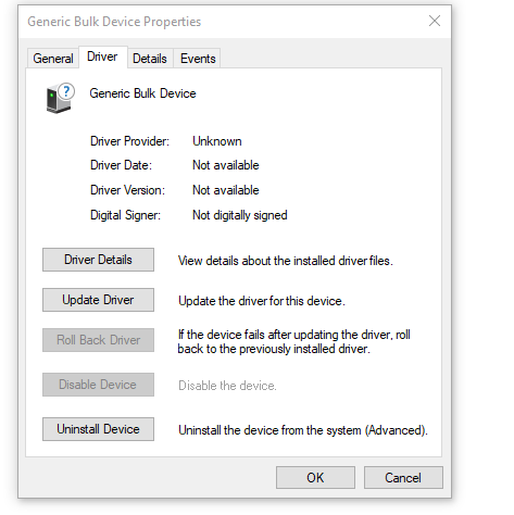

    这是一个通用大容量器件。 是这样吗? 我注意到在类似的论坛中谈论过这一点。

    以上驱动程序详细信息

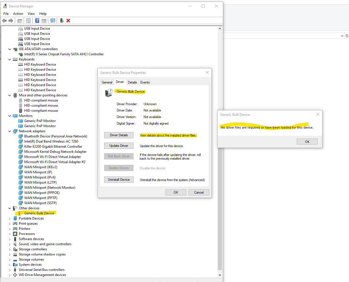

    它未出现在任何其他器件中。 下面是一些显示其他器件的屏幕截图
    您好、Douglas、
    是的、ADS1261EVM 是通用批量器件。 不过、为了确保您正在查看正确的器件、您可以打开器件属性并检查"硬件 ID"、以查看 VID = 1CBE 且 PID = 0003、如下所示:
    我会尝试手动安装此驱动程序。 驱动程序 INF 文件位于 C:\Program Files (x86)\Texas Instruments\DSEvalSW\Drivers\usb_dev_bulk.in 您可以右键单击通用批量设备、然后选择"更新驱动程序软件..."。 按照提示操作时、请确保选择"浏览我的计算机以获取驱动程序软件"、"让我从设备列表中选择"、"拥有磁盘"、然后浏览到上述文件路径。
    安装驱动程序后、您应该会在设备管理器的新"TivaWare 批量设备"类别下看到通用批量设备。 看到这一点后、重新启动 Delta-Sigma 评估软件并查看 EVM 是否立即连接。

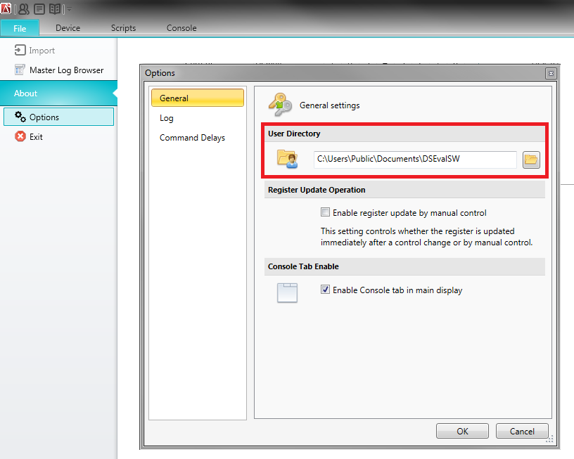

    如果您在执行上述步骤后仍遇到问题。 打开 Delta-Sigma 评估软件选项窗口、检查"用户目录"是否指向安装了 ADS1261EVM-DVCPKG 的正确文件夹:
    我认为上述步骤应该可以解决这个问题。

    我浏览了您给出的说明、并最终将 Tivaware 大容量器件更新为您指向的文件: C:\Program Files (x86)\Texas Instruments\DSEvalSW\Drivers\usb_dev_bulk.inf
    正在寻找 Tivaware 大容量器件-我没有看到它。
    你有其他建议吗? 是否要执行某种远程桌面?
    注-当我插入/拔下设备时、设备管理器中没有任何变化。
    e2e.ti.com/.../1104.Logs.zip
    此外、请注意、当我单击查看/显示隐藏的器件时、通用批量器件仅显示在器件管理器中。

    注:错误代码45表示 Windows 无法检测到此设备是否已连接。 插入 EVM 时、无论是否安装了驱动程序、您都应该看到 Device Manager (设备管理器)列表刷新和 ADS1261EVM 在某个位置列出。
    如果您在设备管理器中的任何位置都看不到 EVM、请尝试使用不同的 USB 端口和/或不同的 USB 电缆。 有时、有问题的端口或电缆可能会阻止枚举。
    如果在此列表中的任何位置仍然看不到 EVM、则可能是因为某种原因而损坏了 EVM、在这种情况下、我们可以尝试为您提供替换 EVM。
    您好、Chris、谢谢。 这是 USB 电缆:)
