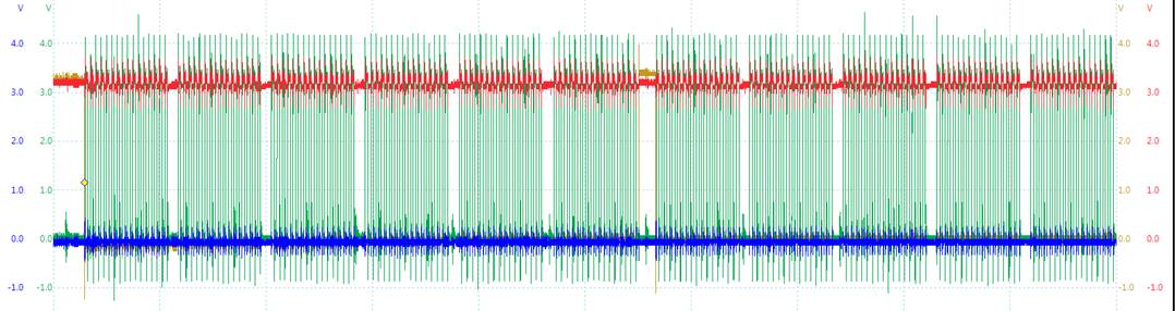

连接 ADS131a04时遇到一些问题。 通过一些调试,我们发现我们没有得到我们的16.384 MHz 时钟。 进一步的调试显示 XTAL2 (引脚26)上没有电源、在这种情况下、我们需要某种电压来为晶振供电。
我们已经仔细检查了数据表的原理图、配置看起来是正确的。 我们还验证了所有引脚之间的电气连接。
有什么想法导致这种情况?

    我们将16MHz 数字时钟连接到 XTAL1输入。 我们发现器件仍然没有响应。 我们发送复位命令(0011h)、然后等待5ms 以上、然后询问状态(0000h)。 我们没有得到任何反馈(FFFFh)。 这里是我们复位的示波器图片
    和状态响应
    图例:
    • 红色= DOUT
    • 蓝色= DIN
    • 绿色= SCLK
    • 黄色=芯片选择
    由于我们的探头,抱歉,它有点吵。 我已经验证 XTAL1正在获得一个16MHz 的时钟序列。
    对我们可以尝试什么有任何想法?
    Nicholas、
    我实际上看不到数字镜头中的任何内容。 但是、它有点杂乱、我无法真正制作出太多内容。 是否可以分离不同的行? x 轴的刻度是多少? SCLK 频率是多少?
    由于您没有任何东西、最好检查器件和微控制器之间的物理连接(可能测量引脚到引脚的电阻)。 此外、您还有原理图吗? 最好查看整个电路。
    /RESET 连接到什么? 要使器件正常运行、应将其设置为高电平。 将/RESET 设置为低电平将使器件保持复位状态、并使器件无响应。 测量该电压、以确保器件正常运行。
    请注意、要启动该器件、我将使用数据表第79页的流程图。 如果要发送命令、请在收到就绪字后从 unlock 命令开始。

    此问题现已解决。 问题是用于模拟电源的 LDO 电源出现故障。 这很可能会使器件保持复位状态、因此器件不会响应命令。
