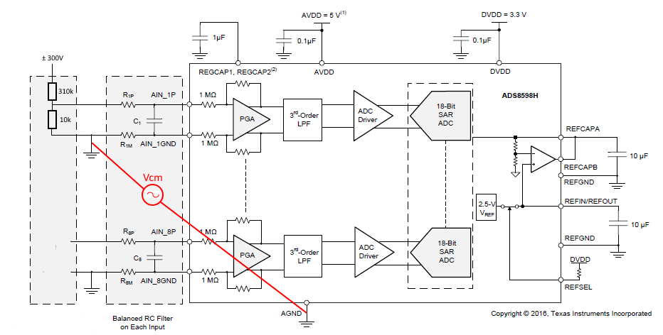

我可以从 ADS8598H 期望多大的 CommonMode 抑制? 我们的设置如下图所示。 数据表仅提到正负路径的源阻抗可实现更好的共模抑制、但不提供任何定量信息(抑制与频率)。
如果您有任何测量数据、这会很好、否则也会很感激进行粗略估算。
Haje

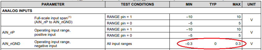

    您好、Haje、
    ADS8598H 是一款单端输入 ADC、不支持差分输入信号、因此没有共模抑制规格和信息。 此外、数据表中的电气特性表显示了输入限制、请参阅以下内容:

    感谢你的答复。
    我知道 AIN_nGND 引脚上的+-0.3V 限制。 我将其解释为 ADS8598H 可以处理的共模信号(AGND 和 AN_1GND 之间)的最大振幅。
    我还理解输入不是用于真正的差分信号、但对我来说、它看起来像使用"GroundSense"的单端输入(不确定正确的术语是什么)。
    信号链(下图)对我来说是差分的、我本来希望差分放大器会有一些共模抑制。
    如果不是这种情况、那么每通道具有接地引脚有什么好处?
    Haje

    器件上的模拟前端(AFE)结构是内部设计拓扑的一部分。 我将告诉您、如果我们将来有类似的器件来支持差分输入、 但是、该 ADS8598H ADC 仅支持单端输入信号、AIN_xGND 引脚上的匹配电阻器作为平衡输入 RC 滤波器、可用于 消除外部电阻引起的额外偏移误差、但该引脚上的电势电压应限制在+/-0.3V 范围内。 要转换具有较高共模电压的信号、可在 ADC 之前使用仪表放大器或差分放大器、请参阅以下电路设计:

    你(们)好
    我对+/-0.3V 范围内的小电压抑制感兴趣。
    例如:
    AGND 和 AIN_1GND 之间的0.1V 50Hz VCM (如我的第一幅图所示)
    是否真的没有抑制、我将看到数字化信号上的全0.1V?
    Haje
    您好、Haje、
    遗憾的是、我们没有这种数据、AIN_xGND 引脚假定直接接地。
    戴尔
