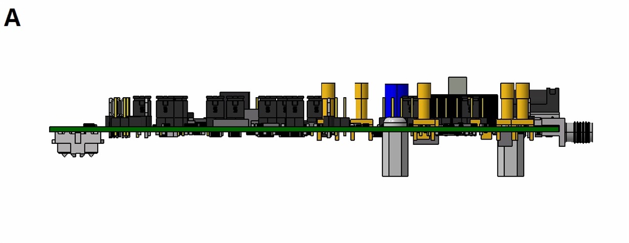

    Dan、您好!
    感谢您提供数据。 关于此产品、我还有几个问题要问。
    您能告诉我该 PCB 将安装在哪个 PCB 部分吗? 这2个螺钉是否用于安装?
    PCB 应安装在哪个位置? 应安装在位置 A、B 或 C 上? 或者每个位置都适合安装?
    Jakub
    您好、Jakub、
    这两个螺钉是支架、用于在连接到 FPGA 数据采集卡(TSW14J56EVM)时帮助物理稳定 EVM。 它们不是电气用途所必需的、但消除了由于不平衡而导致的任何应力、这些不平衡可能会随着时间的推移损坏不同的连接器。
    对于您共享的安装位置、您打算安装到什么位置? 如果连接到 TSW14J56EVM、那么我通常会看到位置 B
    Dan
