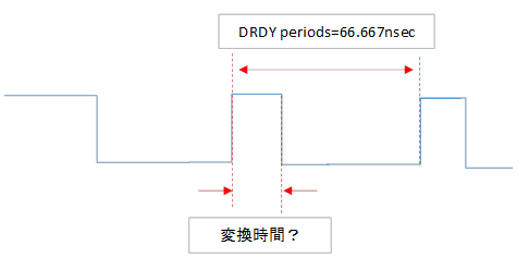

    我认为 DRDY 周期如下图所示(日语表示转换时间)、
    转换时间有多长?
    如果您有一个转换时间公式、请告诉我。

    您好、Tom、
    ADC 转换之间的时间将由下降沿之间的时间最一致地描述、原因有两个:
    1. /DRDY 是低电平有效信号、因此下降沿表示转换已完成。
    2. /DRDY 的上升沿取决于 SPI 通信、因为/DRDY 仅在读取所有数据后或转换结束前(如果尚未读取数据)变为高电平。 请参阅数据表中的图4。
    如果 ADS1255正在持续转换、则/DRDY 下降沿之间的时间将是数据速率的周期。
    但是、如果 ADC 是多路复用或转换重新启动、则第一次转换(或切换通道或重新启动后的下一次转换)的时间将由表13给出。 由于数字滤波器正在对多个转换取平均值、因此第一个转换结果始终会延迟、并且需要先收集多个样本、然后才能提供"稳定"的转换结果。

    /DRDY 周期是指两个上升沿还是下降沿之间的时间、如所附的图所示?
    图的哪一部分是稳定时间?
    转换时间(/DRDY 高电平持续时间)有多长、或者长度不确定? 我认为,在不断转换的同时,其长度应该是一个特定的价值。
    很抱歉再次打扰你。
    Tom Liu
    您好、Tom、
    /DRDY 下降沿指示转换完成;因此、使用/DRDY 下降沿之间的周期来确定数据速率。
    稳定时间是数字滤波器在启动新转换或发生输入阶跃变化时输出"稳定结果"所需的时间。 开始新的转换时、您会注意到第一个/DRDY 下降沿发生所需的时间将长于典型的转换周期。
    稳定时间是由于数字滤波器是一种移动平均值滤波器、需要在移动平均值稳定之前收集多个样本。
    • 当您使用 ADS1255开始新的转换时、第一个/DRDY 下降沿将被延迟、这样您就不会读取未稳定的数据。
    • 然而、如果 ADC 持续转换并且输入阶跃发生在输入信号上、那么 数字滤波器可能需要多个转换周期(在较高数据速率下最多6个)来计算一个"稳定"移动的平均输出代码。
