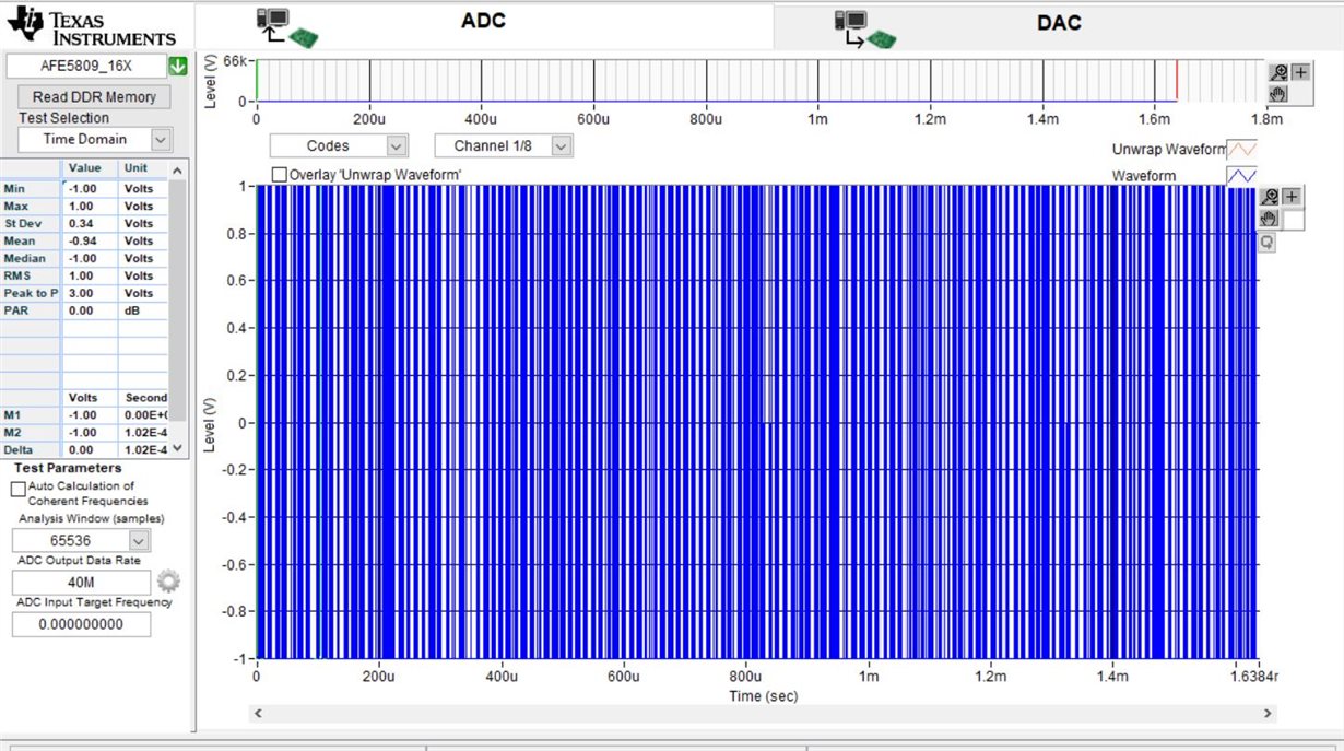

      我正在测试 afe5809evm 的解调器、下面我详细介绍了到目前为止我要考虑的一些配置、我已经阅读了手册(TIDU702、SLOS738E、SLOU338A)、并且我没有令人满意地获得良好的结果、这将是我在某些概念方面的小小经验、 但我正在努力理解这一点、下面我展示了一些有关我的配置的捕获、
关于 ADC 模块、我没有遇到什么大问题、我能够顺利获得回波信号。
遗憾的是、当我为解调器块进行设置时、我得到的结果与下图类似
我期待着得到具体的帮助,我将不胜感激。
    好消息是、您可以使 ADC 运行并看到回波。  您遇到的问题是 DEMOD 配置。  需要正确的系数和其他设置。 以及一些硬件。
    我注意到您的捕获中可能没有 SYNC 字0x2727。 因此、我感觉缺少 TX_SYNC 信号。 在用户手册中、我们需要使 ADC CLK、TX_SYNC 与信号源相关。  请参阅 图10。 解调模式捕捉的硬件设置
    2.我看到您的正在使用32的抽取。 因此、您需要加载 M=32系数。
    3.在 DEMOD 之后、您需要在 AFE5809 GUI 中运行后处理。 HSDC Pro 仅显示在同一 LVDS 上压缩了多个通道的原始数据。 因此、从原始捕获中查看每个通道的数据有点困难。
    以确保 EVM 侧的一切正常。 我建议您按照用户手册操作、首先使测试模式工作。 例如、
    在测试模式 TAP 下有一个 Demod M=4 I/Q 测试模式。  TI EVM GUI 将加载效率和其他设置。 您可以运行 EVM GUI 来对数据进行后处理。  至于相关信号、我认为您可以首先使用2通道功能发生器。
    之后、您可以将回波信号馈入、假设回波信号与 ADC 时钟同步。
    希望这对您有所帮助。

    现在、我有一个特殊的问题是我从 FPGA 生成触发 PRF、这个触发间隔大约10ms、这个信号连接到 AFE TSW 和我的信号发生器、这个发生器生成3个200mVpp 的正弦突发、 不幸的是、在 TSW 内部、我只能看到第一个捕获、这是第一个传入的触发信号、我在 HSDC 专业 GUI 中设置了触发选项模式、阅读手册、它说我可以捕获所有的触发器、但这并不真实。
     如果你们能帮我解决这个问题、我会很感激。
    Trig 为10ms。 TSW1400用于保存所有数据点的存储器有限。 这可能是您只看到一次捕获的原因。 如果以40MSPS 运行 ADC、10ms 意味着400K 点。  TSW 将响应到第一个 TRIG、然后捕获您输入的点。 如果要捕获更多内容、则需要在 TSW 设置中调整捕获点。 通常、出于评估目的、第一次捕获应该是可以的、因为我们假设所有后续信号都是相同的。
    当 TRIG 与信号和 ADC 不同步时、您将看到多个捕获的内部波形。 因为 I/Q SIN/COS 信号的起始相位会不时不同。
    器件很复杂。 我相信您可以在完成更多测试后很好地使用它。 谢谢!

    首先、我将 ADCCLOCK 降低至20MSPS、以便在40KHz 的低频下更好地工作、根据您的解释、我具有大约10ms 的 PRF 触发信号、因此20Mx10m = 200K 点、 可在 HSDC PRO GUI/数据采集选项/采集选项中进行调整并将#samples acording 设置为我的选择? 例如、要捕获两个触发器的450K 样本?、
    这是我的疑问、因为一开始的 bacuase、我有几个发射和几个触发器发送给各回波、以接收每个回波、但我只能接收第一个触发信号产生的第一个数据。
    我的 adcclok、触发器和信号是同步的
    TSW GUI 旨在响应第一个 TRIG。 然后捕获 N 个点作为用户设置。
    假设、每三倍取20万个点、则在 TSW 采集中设置为655K。 您将捕获3个 TRIG 事件。 我假设您将在捕获的数据中看到三次0x2727代码。 这是解调数据的最可通路符号。
    主席先生、非常感谢您!直接回答有关触发的问题非常有帮助、现在我可以看到目前的两个事件、因为分析窗口是最长的  524288。
