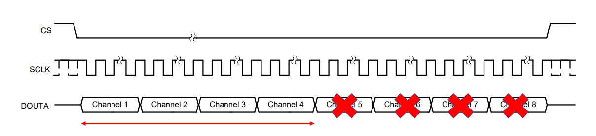

    我想问有关 ADS8588S 输出的更多问题。
    如果只有 CH1至 CH4进行 AD 转换(CONVSTA =高电平、CONVSTB =低电平)、则串行输出数据被视为仅为4通道、如下所示。 根据这个想法、当8个通道被同时采样时、AD 转换时间(处理时间)大约是转换时间的一半。
    是这样吗?

    您好、Y.Ottey、
    这是数据读取时序。 当您向 ADC 发送4X16=64 SCLK 时、您将获得 CH1-CH4的数据。 如果更多 SCLK 被发送到 ADC、其余 SCLK 将不会获得任何结果、因为 CONVSTB 是低电平。 我希望这一点对你来说是清楚的。
