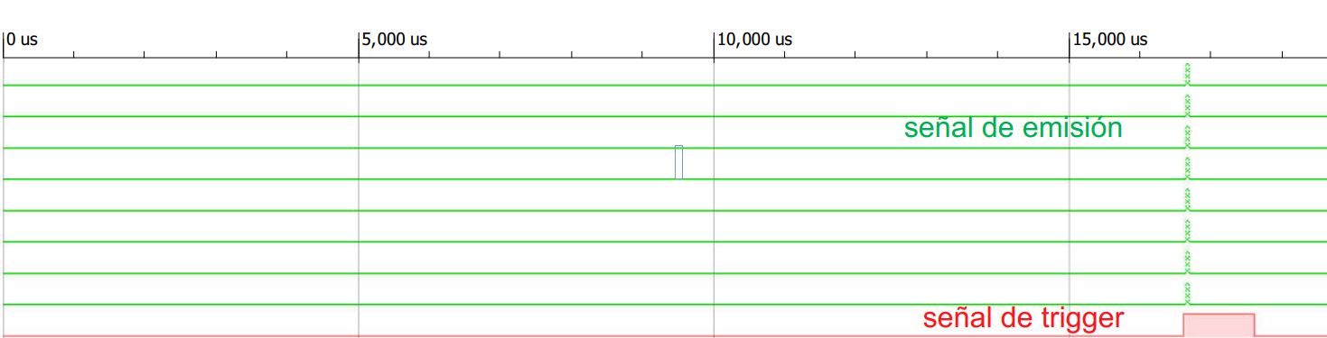

朋友们、您好!
     我有一个问题在这一点上看起来非常基本、但我在这方面有点卡滞、无法获得结果、使用这两个评估模块、我尝试获取的是40kHz 发射器产生的回波、 我已经将这些更改设置为在低频下工作、这不是问题、现在、我必须使用具有触发信号的两个模块的 J11修整、以便为每个发射都提供控制信号、从而获得回波。
      我 señal 了一个图像(FIG1)、其中说明了我如何生成发射激励以及如何生成进入输入 J11的触发信号、如我们所见、我生成3个方波脉冲(Δ I DE EMION)并自动生成触发信号(红色)、如您所见、 在脉冲期间、该信号每次都处于活动状态。
      问题1: 我是对的?
      我的另一个问题是、在 TSW GUI 的窗口数据采集选项->触发选项->检查触发模式启用、并在按下下一次捕获按钮时启用 Arm、阅读数据表(SLWU087D)"如果有多个触发脉冲到达、可随时使用。 "
      问题2:通过这种方式,我可以捕获不同广播的所有回波?
图1.
我已经道歉了,因为这是我无法实现的,如果有人能解决这两个问题,我将非常有用

    很抱歉、我没有解释。
    关于问题1、我无法理解如何生成触发信号(PRF)、我所做的基本上是当我开始每个广播时该信号的上升沿、该信号会传输到每个模块的 J11。 是这样吗?
    关于问题2、我生成了几个触发信号、它只捕获我的触发信号的第一个上升沿、而其他信号则不再识别它们。
    一些其他功能
     Capture options -> trigger option -> check trigger mode enable and Arm on the next capture button press、reading the datasheet (SLWU087D)、I set it this way thinking that I wing to capture with the different triggers、但不是。
    我在 HSDC GUI 中附上了一个捕获回波的屏幕截图、但该捕获仅适用于一个触发器、但我已发送了该触发器的两个脉冲、第二个脉冲不再捕获。 我还在我的信号中看到一些"干扰"、这可能是什么?
