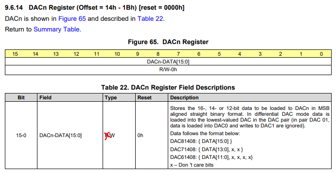

尊敬的同事:
我们的客户无法正常读取10h 寄存器。
下面是说明:
也就是说、当我们读回寄存器、例如01h、03h 等时、结果是正常的。  但是、DAC 寄存器 10h 不能被读回、 结果为0。 此时、DAC 设置正常、可以正常输出正确的电压值、但结果为零。
当您读回 DAC 寄存器10h 时、是否需要特别处理和注意?
非常感谢!
罗克苏

    尊敬的 Rock:
    我向设计团队确认、DAC 寄存器实际上只是写入访问、不能被主器件读取。 这是 PDS 中的一个拼写错误、我已通知我们的系统更新工作表以进行更正。
    该图中的文档准确无误:
