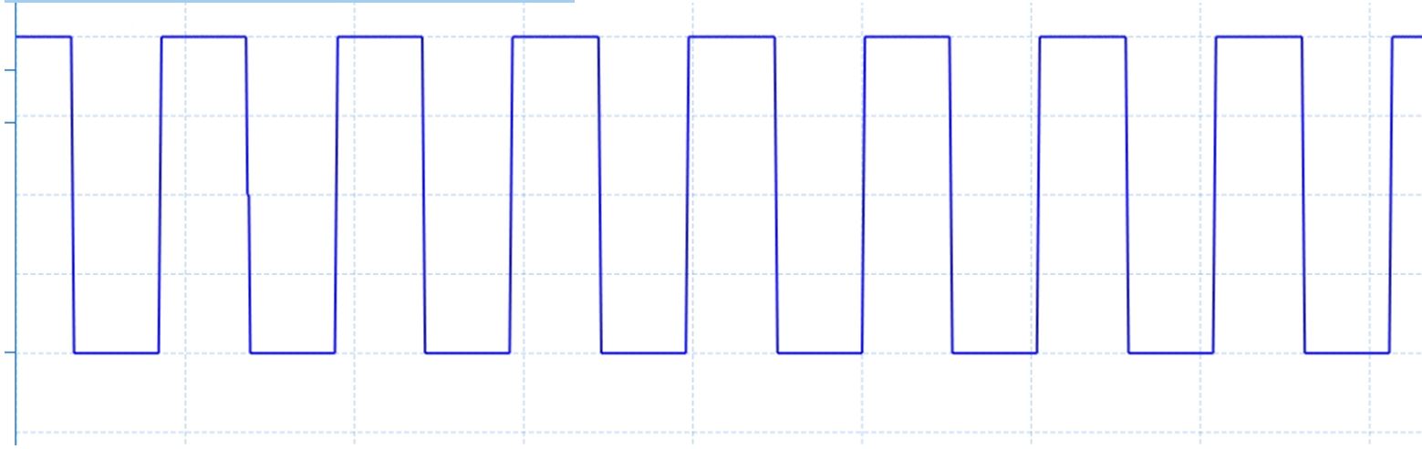

我正在调试 ADS1291芯片以测量 ECG、我有三个问题、如下所示。 请帮助我分析原因。 谢谢你。
采样率设置为125SPS、可测量1Hz 3mV 方波。 波形如下:

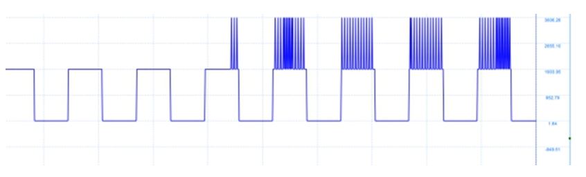

如果设置高于125SPS、则测量会有问题。 波形如下。

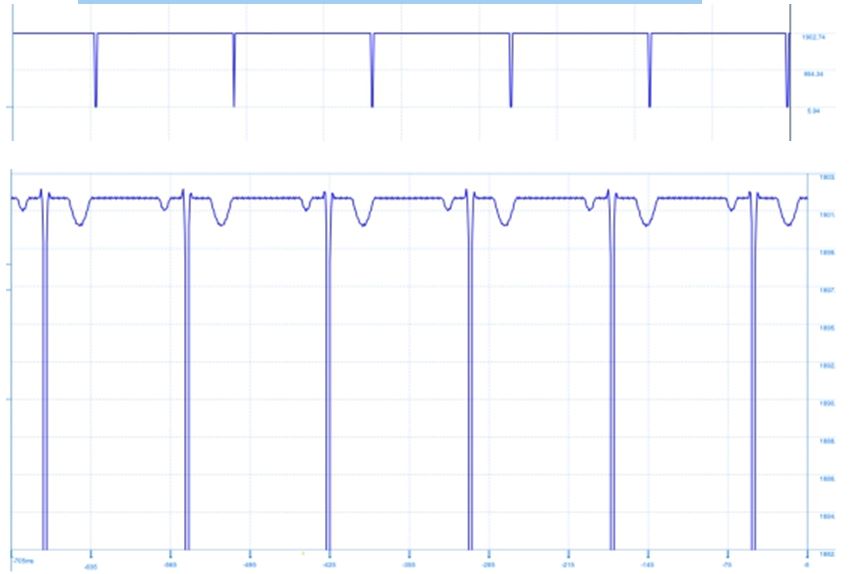

2.将方波振幅增加到4mV。 波形如下。 前面的3mV 是正常值、顶部峰值出现在4mV 时。
测量 ECG、RA 和 LA 反转时、波形为反向、波形如下所示:

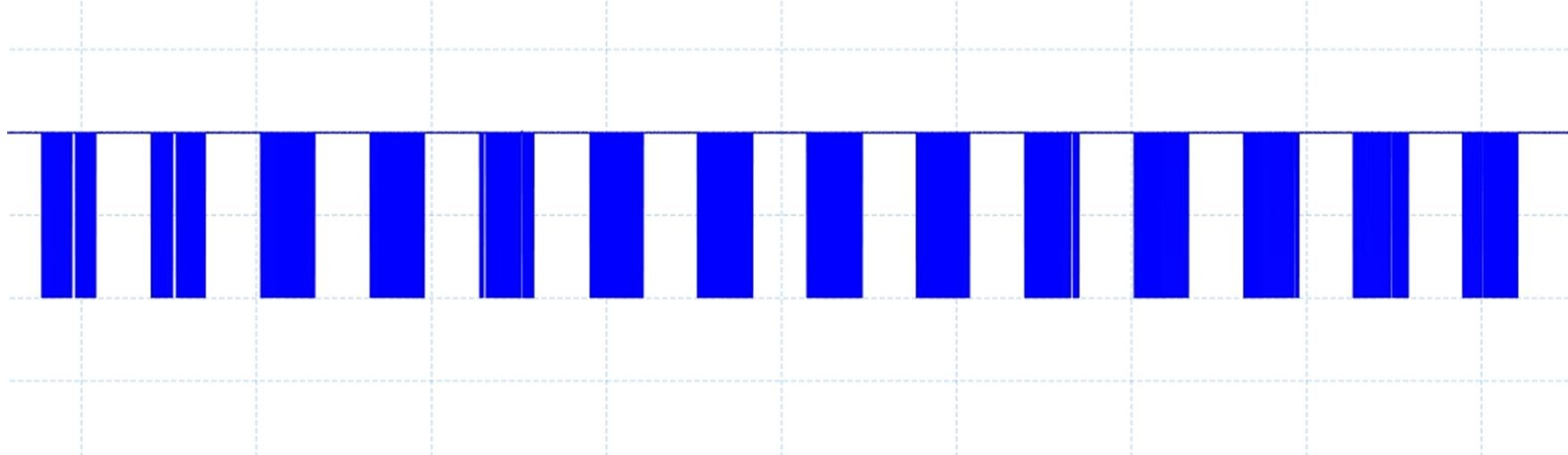

当 RA 和 RL 直接连接时、无法检测到波形、并且读取到芯片的数据始终为0。

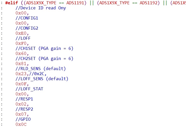

软件寄存器配置如下:
