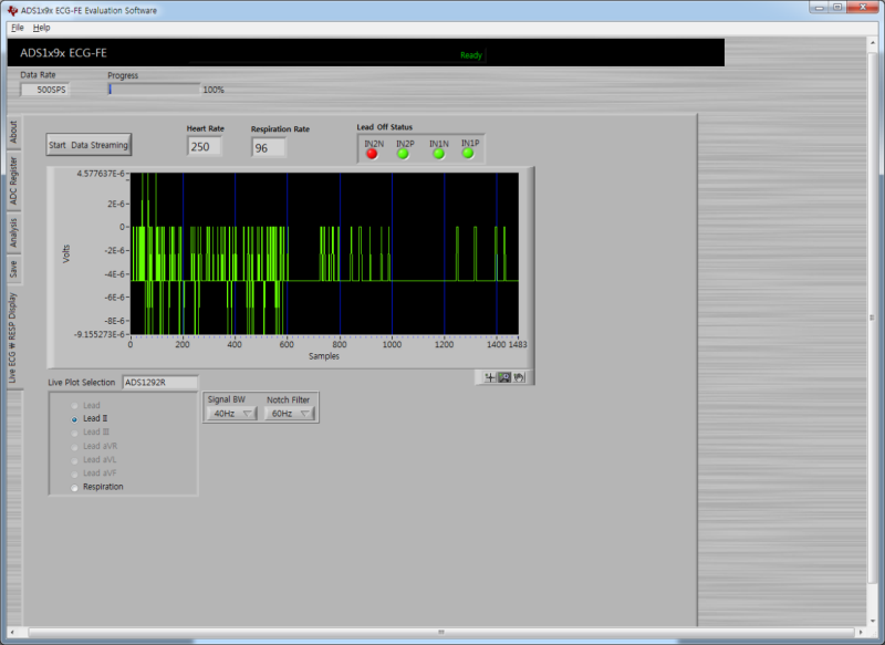

我购买 了 ADS1x9xECG-FE 演示套件
我测量了一个 ECG 波形
我想保存测量的 ECG 波形。
但我不保存文件
向我展示如何将测量数据保存到文件中
我 想知道如何将测量数据存储10分钟。
我想增加测量样本的数量、但最大值为65500。
是否有方法可以增加它?
谢谢你
    感谢您使用 ADS1x9x 产品!  您应该能够使用显示的方法保存时域信息。  我前面没有 EVM GUI、但我认为您可以通过右键单击图表直接保存信息。  您可以看到、EVM GUI 中的样本数量一次限制为65500。

    您让我使用正确的鼠标
    请告诉我它是什么屏幕。
    然后告诉我如何使用保存点击
    是否存储了来自实时抽头的测量值?
    尊敬的 Danny:
    感谢您关注我们的 ADS1292。
    数据只能从用户指南图30中列出的4个页面(示波器、FFT、直方图和寄存器设置)进行记录和保存。 您需要选择其中一个分析选项卡以及要保存在下面的数据格式。 无法保存实时数据。 确保保存到的目录有效。
    如 Collin 所述、您还应该能够直接从当前查看的分析选项卡导出数据。 右键单击并选择导出->... 然后从"简化图像"或各种数据格式中进行选择。 数据以 x-y 格式保存、单位来自当前显示窗口。
