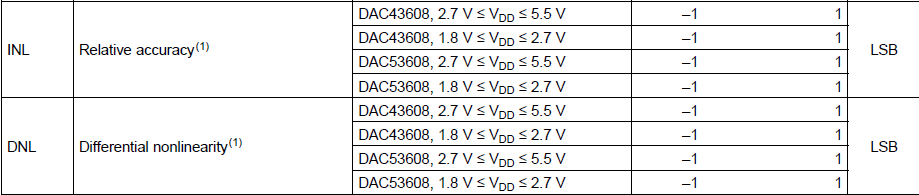

关于 INL 和 DNL、在代码252和255之间没有信息。 您能告诉我代码252到255之间的值吗?
  (1)代码4至代码1016 - 10位、代码1至代码251 - 8位之间的终点拟合
3.在 E.C 表中,满量程误差如下所示。 对于 DAC43608、是否可以将代码用作255d?

    山口山口-圣、您好!
    对拖延表示歉意。 上周我没有时间。 请在下面找到我的答案:
    当 LDAC 引脚为低电平时、数字命令和 DAC 输出之间的延迟由输出稳定时间(即10us)提供
    2.输出放大器需要电源余量和空间才能正常运行。 因此、当输出范围与 VDD 的输出范围相同时、电源轨附近会有一个非线性区域。 因此、INL 和 DNL 在线性范围内指定。 为了在整个代码范围内获得线性、建议在基准和电源之间提供余量
    正如我提到的,轨附近的性能取决于满量程输出范围和电源。 当有足够的余量时、代码本身并不重要

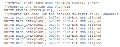

    关于#1、请让我再次解释我的问题。
    1.当输出按 OUTA->OUTB->OUTc->OUT...LDAC 为低电平时,每个输出设置之间需要多长时间的间隔?
    我认为、每个输出设置都不需要间隔。
    山口
    山口山口-圣、您好!
    由于 LDAC 始终为低电平、DAC 输出将在相应的 DAC 写入命令之后花费10us。 因此、更新不会同时进行。
    例如、对于您提供的编程序列、输出稳定时间如下。 假设 I2C 帧采用大约15us @400kHz SCL。
    开始时间--> 0us
    DACA --> 10us
    DACB -> 15us + 10us = 25us
    DACC -->15us*2+10us =40us
    DACD -->15us*3+10us =55us
    Dace --> 15us*4+10us =70us
    DACF --> 15us*5+10us =85us
    DACG --> 15us*6+10us =100us
    达赫--> 15us*7+10us =115us

    您好、Uttam-San、
    感谢您的回答。
    请问您是如何计算15us 的?
    400kHz 为2.5us、一个数据包由器件地址/命令/数据1 /数据2组成。 因此、在我的计算中、它不是15us。
    山口
    山口山口-圣、您好!
    很抱歉、我的计算中缺少零。 具体取决于 ACK 计时等
    很抱歉造成混淆。
