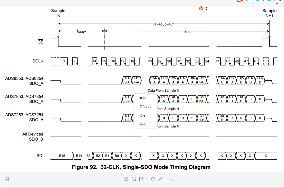

我们的客户计划在1MHz 采样率下使用 ADS7853、时钟频率为33.3333MHz、时钟周期为30ns。

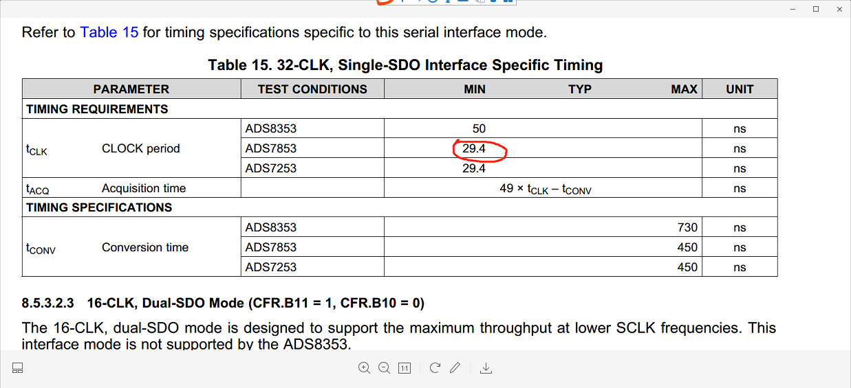

但在下面的数据表中、tclk min 为29.4ns、30ns 非常接近29.4ns、这是个问题吗?
罗克苏
    尊敬的 Rock:
    感谢您发帖。
    30ns 的时钟周期不是问题。 最小和最大时钟周期规格保证满足满足所有器件性能参数的要求、包括在整个温度范围内。
    但是、必须注意的是、客户需要使用双 SDO 模式才能实现完整的1MSPS 吞吐量。 如果时钟= 33.3333 MHz、并且每帧需要48个时钟(根据图92)、则需要1.44us 才能完成转换并读取数据。 如果采样率为1MSPS、则该值大于1us 数据速率周期。 换句话说、单 SDO 模式将最大数据速率限制在大约694kSPS。
