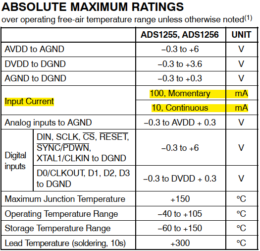

I´m 开始设计一个具有三个通道(3个 ADS1255)的数据采集系统、
我的问题与输入电流有关、数据表中的输入电流电平为10和100mA (瞬时电流为100mA)、请参阅随附的图片!
就电流而言、我的系统需要经济实惠、因为它将用于现场、并通过直流/直流转换器与数字部件隔离。
一旦电容会导致稳压不稳定、电力线中就不可能存在大电容...
因此、我需要知道何时发生超过10mA 的突发、以采取一些预防措施。
有人可以帮助我吗?
Nton
    您好、Nton、
    欢迎来到我们的 e2e 论坛!  很清楚、ADS1255实际上不会"产生"这些峰值电流、数据表中的瞬时和连续电流电平适用于出现错误的情况-例如、如果在其中一个模拟输入上超过 AVDD 超过(或小于) 300mV。  数据表第4页的表格中列出了您应该看到的典型功耗。

    现在、我已经清除了这一点。
    非常感谢。
