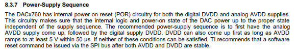

我们正在考虑安装在与 MSP430微型计算机相同的电路板上。
当从 MSP-FET 工具向 MSP430写入软件时、工具侧提供3.3V 电压、
因此、DAC7760的 DVDD 引脚也施加3.3V 电压、但不应用 AVDD 引脚。
没关系吗?
    虽然这种情况不会损坏器件、但如果 DVDD 首先通电、我们明确建议您在应用 AVDD 后进行软件复位。
    Paul
