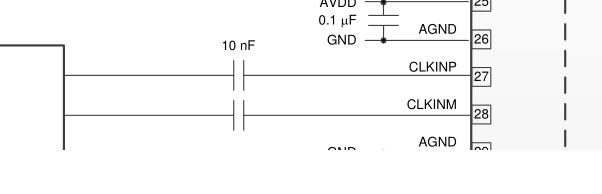

我在项目中使用了 ADS54J69将模拟信号转换为数字信号。
现在、我遇到了如下问题、
CLKINP (引脚27)和 CLKINM (引脚28)是 LVDS 时钟输入、它们是否需要一些匹配电路? 或者、它们只需要 图。所示的两个电容器
潘西欧红
    顺便说一下,我使用 LMK04610时钟抖动清除器来驱动 ADC CLKINP/M 引脚。
    Panxiaohong、
    如图所示使用电容器、但也要在两个 clk 引脚上添加一个100欧姆端接电阻器、并将其尽可能靠近 ADC 放置。
    Jim
