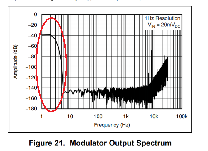

尊敬的 TI 员工:
   我想用0.1Hz~2Hz 带宽对信号进行采样。 起初、我以为 ADS1281/2是我需要的。 但是、ADS1281数据表中的图21让我感到困惑。 这是否意味着 ADS1281在这种情况下不是一个好选择?
     您好、user3677382、
    很棒的问题! 是的、ADS1281/2适用于0.1Hz 至2Hz 信号...
    遗憾的是、图21显示了在应用窗口之前忘记从 FFT 中减去直流偏移时会发生什么情况。 输入端施加20mV 的直流偏移电压、然后由7项 Blackman-Harris 窗口函数窗口化数据。 40dBFS 的信号振幅是由输入电压与满量程之比得出的:  20*log10 (20mV/2.5V)和7个 FFT 单元上的频谱泄漏(即7Hz、因为图21中每个 FFT 单元的宽度为1Hz)是由窗口函数的宽主波瓣引起的。
