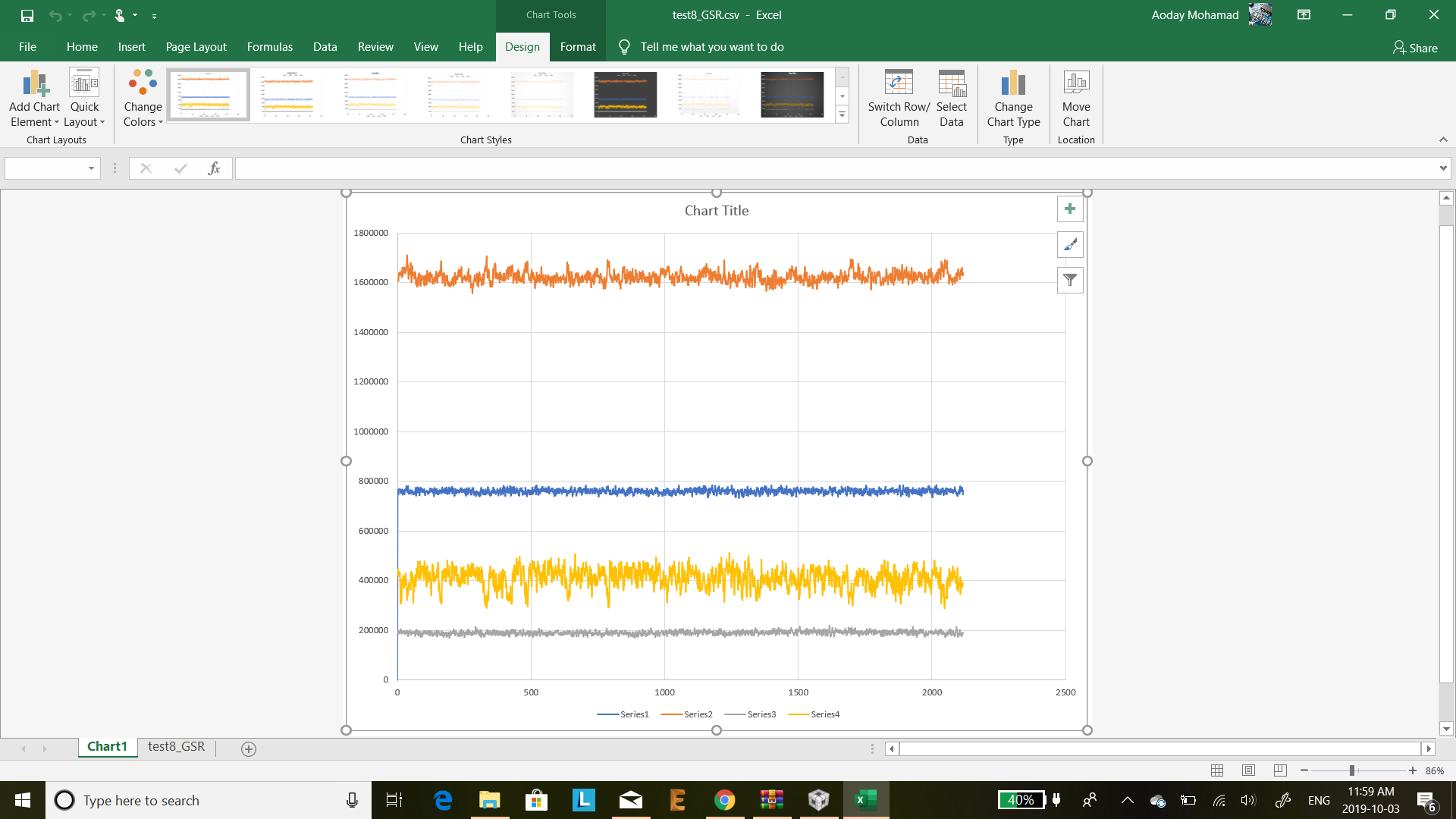

我已将电路板设计为使用 ADS1299进行 EEG 测量。i 已将通道配置为短接、但我可以看到四个通道具有偏移、该偏移与电路板之间的偏移不同。 到目前为止、我在两个不同的电路板上测试了采样信号、如图所示

    即使输入短接在一起、失调电压仍是预期值。 这会因通道而异、也取决于短路的创建位置。 如果短路在器件内部(使用适当的寄存器设置)、则偏移将在 ADS1299的数据表规格内。 由于信号路径中存在泄漏电流和阻抗、外部输入短路将具有额外的偏移。

    如图所示、短路在内部、偏移非常高

    PGA 的增益是多少? 偏移电压是数据表中以输入为基准的。 如果您可以共享完整的寄存器设置、我们可以查看它们并将输出代码转换为输入参考电压。
    您好、Ryan
    增益为24、寄存器配置设置如下

    我在您的第一幅图中检查了失调电压、您会看到失调电压介于4.5mV 和35mV 之间。 这比预期的数量大2-3个数量级。 数据表列出了增益= 12时的典型偏移为60uV。
    其他一些建议:
    1. 通电时切换/RESET 引脚。
    2. 确保读回所有寄存器、并验证设置是否按照您的预期进行配置。
    3. 检查所有电源电压。
    4. 检查内部基准电压。
