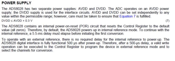

    我的一般要求还包括、如果可以使用此类 ADC 从不同来源供电、例如
    DVDD = 3.3[V]
    AVDD=5[V]。
    根据我对数据表的低估、这是可能的、但在推荐条件下、您始终会显示 AVDD=DVDD 的数据、因此它让我不确定。
    我想通过以下方式使用 ADC:
    DVDD=3.3[V]-用于数字信号(SPI)
    AVDD=5[V]-网格模拟 范围0-5[V]
    EXT REF= 高达 5[V]、以实现测量值。 0-5[V]的模拟范围。
    您能不能证明这样使用组件是正确的方式。
    非常感谢您的帮助、祝您愉快。
    Vlad。
    Vlad、
    很抱歉耽误你的时间。 我认为标题为"电源"的部分可以回答您的问题。 总而言之:AVDD + 0.3V 必须大于 DVDD。 因此、只要 满足此要求、两个电源的电压就可能不同。 AVDD = 5V、DVDD = 3.3V 是一种良好的配置。 在您之前的一封电子邮件中、听起来您想先为 DVDD 加电、然后在为 AVDD 加电之前配置器件。 这是不允许的、因为 AVDD 将小于 DVDD (违反了 AVDD+0.3V≥DVDD 的要求)。
    您好 Kay、
    我现在清楚地看到了这个问题,下次在数据表读数中会更加小心。。。 :-)。
    Kay、NIR 非常感谢你们的支持。
