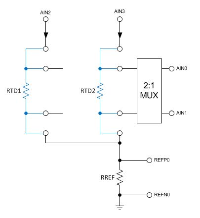

我想知道、在比例式测量中、是否可以将两个双线 RTD 传感器连接到 ADS1120、并在低侧连接基准电阻器?
我看过《RTD 测量基本指南- SBAA275》,电流源引脚不进行任何测量。
在´m 空间受限的应用中、我想使用 ADS1120连接两个双线 RTD。
谢谢你。

    但是、为了使解决方案正常工作、我们必须将基准电阻器放置在高侧。
    此外、两个 RTD 必须串联放置。 这意味着如果一个 RTD 断开连接、您也会丢失另一个 RTD 上的信息。
    如果您需要将基准电阻器放置在低侧并且不希望 RTD 串联、则需要一个外部多路复用器。
    例如、您可以使用多路复用器将一个或另一个 RTD 连接到 AIN0/AIN1、并使用 AIN2和 AIN3将 IDAC 路由到 RTD。 RTD 的低侧将连接在一起并馈入基准电阻器。 一次只能激活一个 IDAC。 请参阅下图(它显示了4线 RTD、但原理相同):
    另一种选择是使用 ADS114S06、它提供的模拟输入比 ADS1120多。

    嗯、我今晚在阅读技术手册后绘制了一张图纸。 此外、我还遵循了技术手册中描述的有关"选择组件值和 ADC 设置"的步骤。
    以下是我的结果:
    参数 和功能
    温度传感器 PT-100
    温度测量范围 °C -20至140
    电阻范围 电阻 92.16至153.58
    -要测量的最高温度= 140°C (153.58 Ω)
    -工作电压= 3V
    - RREF = 4x 153.58欧姆= 614.32 (当然、我需要舍入到下一个商业值)
    - IDAC 电流= 1mA
    -IDAC 电压(考虑到 RREF、RTD1和 RTD2以最大值= 921.48 Ω 堆叠在一起)、产生的电压大约为0、922V、仍然符合 IDAC 的合规电压;
    -增益=与在 Rref 中选择的4x 倍因子相同(内部 PGA 旁路)。
    schematics
    那么,我的问题是:1)如何确定 该系统的分辨率(以°C 为单位)? 2) 2)接线原理图是否正确?
    换句话说,如何知道我是否正在使用 ADS1220 ADC 的所有可用空间(范围)?
    再次感谢。

    我认为您的电路正常。
    IDAC 和 RREF 值的相关信息。 我们必须注意的另一个限制是 RREF 上所需的最低基准电压为0.75V (请参阅表63)。 ADS1220数据表中)。
    由于我们还有足够的 IDAC 余量、如果功耗不是您的主要关注点、我们只需将 IDAC 电流增加到1.5mA 即可。
    更大的 IDAC 电流通常也会产生更好的温度分辨率。
    由于本电路实现中的增益限制为4、因此这些设置(IDAC=1.5mA、RREF=~620Ohm)是我能想到的最优设置。
    您可以通过将 IDAC1和 IDAC2路由到 REFP0并将它们分别设置为1mA 来将电流增加到2mA。
    进一步增加 RREF 不会带来任何好处。
    您是否询问以°C 为单位的温度分辨率、或以°C 为单位的温度测量精度?
    要估算分辨率、首先需要在数据表表3或7中查找 ADS1220的输入参考噪声(EN)。 您选择的数据速率越低、分辨率就越高。
    温度分辨率= en /(I_IDAC x RTD_Sensitivity)
    使用增益= 4、正常模式、DR = 20SPS、EN = 3.9uVpp、I_IDAC = 2mA 的示例、 RTD_Sensitivity = 0.385Ohm/°C
    无噪声温度分辨率= 3.9uVpp/(2mA x 0.385Ohm/°C)= 0.005°C
