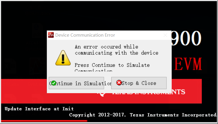

AFE4900无法连接到我的计算机、EVM 中的 LED1可能会亮起、但软件无法连接。 如下所示。
下图显示计算机可以重新配置 USB、我重新安装了软件并更改了 USB 串、但仍然无法连接。
可以帮帮我吗?
谢谢。
Mason
    您好梅森、
    请参阅 AFE4900EVM 用户指南的第3.3.2节、在执行以下第3.3.1节后更新未签名的 USB 驱动程序、以禁用驱动程序签名强制执行。
