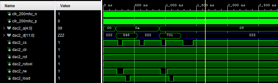

我能够写入单个 DAC 通道并获得我想要的输出、我能够读回写入寄存器的值。 当我尝试写入下一个 DAC 之后、我没有得到它的响应、输出电压也不会改变。 在这些步骤之间是否缺少某些内容? 数据表指定了写入同一寄存器之间的最短时间、但写入不同寄存器之间的时间远高于此时间。 如果我有两次读取、但两次读取之间没有写入、那么我仍然有相同的问题。
    尊敬的 Edward:
    您的命令查找正确的 DAC-2和 DAC-1寻址。  也可以使用示波器来确认地址输入和 Rw/CS 时序。  有时可能会出现电路板问题、其中物理硬件行为与 MCU 的已编程输入不匹配。  如果您对两个寄存器都进行回读、它们是否正确?
    Paul
    是否有更新?
    代码正赶上与 DAC 无关的其他东西、这是在电路板上运行而不是在仿真中运行时出现的问题。
