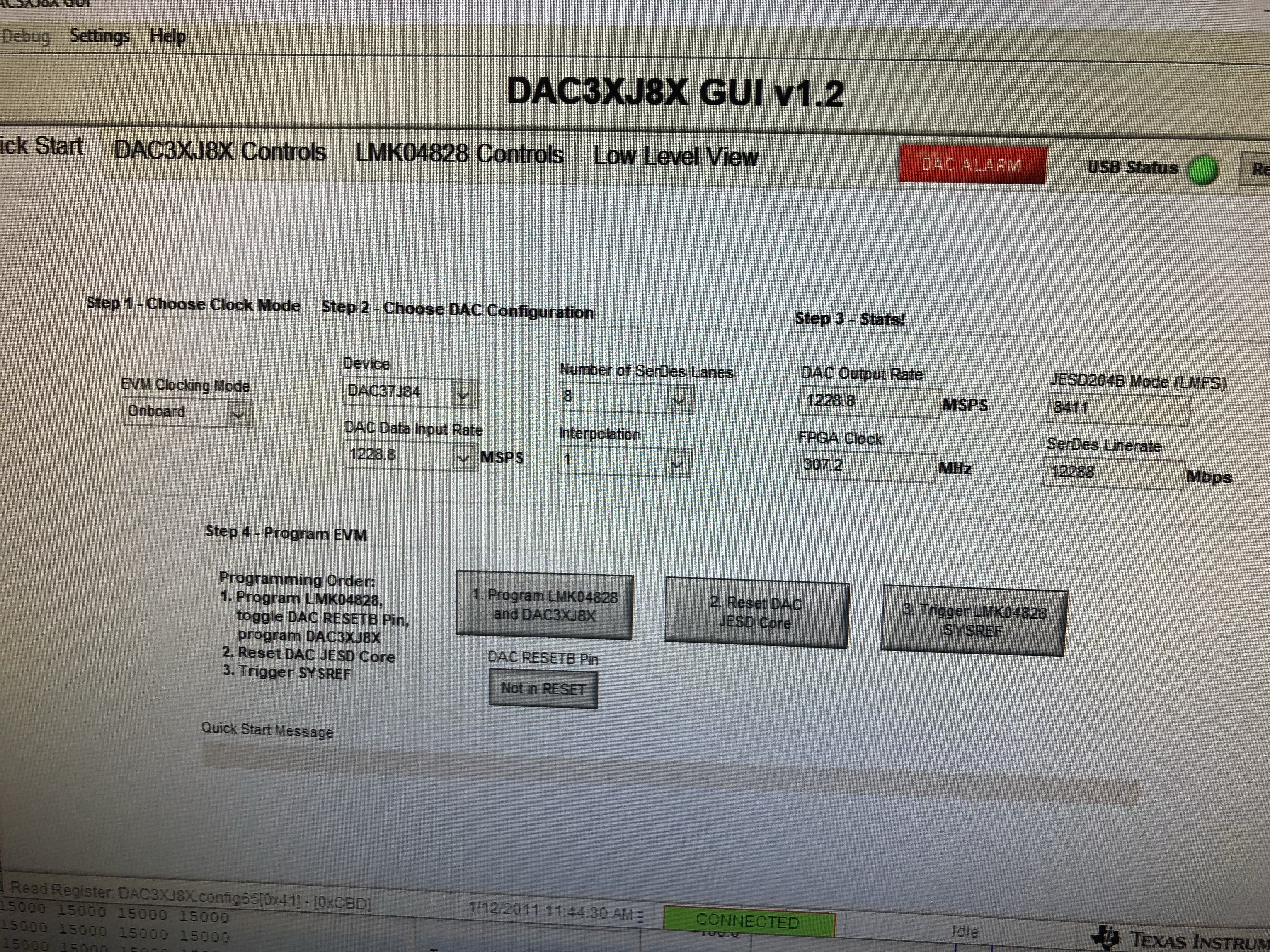

我在 TSW14J56和 DAC37J84EVM 之间运行12.288GB JESD 链路(换序关闭)。
不过、我可以看到数据、DAC GUI 显示 发生了大量8b/10b 错误、并且没有对齐错误。 大量错误会导致链路重新同步、并且输出波形将 在重新同步期间消失。
此外、我注意 到、在换序时、我得到的 错误数减少了8b/10b (0-5000并且缓慢增加)、但 对齐错误数增加(总体链接0错误计数小于未换序的错误数)。

    请告知您正在运行的确切 DAC37j84模式(即您配置的前面板快速启动)。 我们已经测试了这些模式、没有看到8b/10b 错误。 我们注意到、您有时需要拧紧两个 EVM 之间的 FMC 连接器的接合、以防止出现此类问题。 只需断开两个板、并确保在重新连接之前没有任何灰尘(甚至损坏的 FMC 连接)。 这可能会解决此问题。
    另外、请确保在初始化电路板后清除警报、以确保这不是电路板初始化的粘滞错误。

    你好,Kang,
    DAC 模式如下所示。
    重新连接主板未解决问题。 我注意到、误差量取决于 TSW14J56发送的波形类型。 更简单的波形显示的误差更少。 此外、FMC 连接器非常敏感、旋转/按下会影响误差量。 还有哪些因素会影响 JESD 链路的 BER?

    我注意到以下设置显著改善了 BER。
