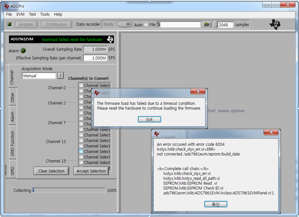

客户正在尝试  将 ADS7961EVM-PDK 与 ADCPRO 配合使用。 客户下载 了 ADCPro 和 ADS7961 插件。 当它们连接 ADS7961时、它们会看到如下所示的错误处理。
我查看了 E2E 帖子、 e2e.ti.com/.../594593 和 e2e.ti.com/.../711952 、但我们无法解决此问题。 操作系统是 WIN7
请告诉我您的意见。
谢谢你。
    您好 Dino、
    该软件非常旧、并且在新的 Windows 操作系统中变得非常完美。
    您似乎已经对自己解决这个问题进行了一些研究。
    包括卸载并重新安装软件和所有驱动程序、从全新的板载开始、安装 NI-VISA 驱动程序、以及确保电源已启动?
    您是否尝试使用另一台计算机进行安装?
    Cynthia
