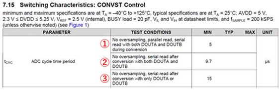

器件型号:ADS8588S
尊敬的所有人:
我想问一个有关采样率的问题。
在③ μ s 的情况下、如果采样率是根据最小值计算得出的、则为66.76kHz。
数据表中没有显示周期时间与下一个周期时间之间存在延迟时间。
因此、是否存在任何识别所有8个通道均可以66.67kHz 的速度以最快速度进行采样的问题?
是的、奥特伊
    尊敬的所有人:
    我们的客户希望获得快速响应。
    如果你能尽快答复,我将不胜感激。
    是的、奥特伊
    您好 、Y.Ottey、
    15us 是串行接口 DOUTA 或 DOUTB 的最小周期时间、它支持最大66.67kHz 的采样率、并且没有问题。
    戴尔
    您好、Y.Ottey、
    在此 ADS8588S 数据表中、我想向您提供有关 ADC 最小周期时间的更新:
     在转换期间使用 DOUTA 和 DOUTB 进行并行读取、串行读取(无 OSR):
    tCYCLE = 5us
    2.转换后的串行读取、包括 DOUTA 和 DOUTB (无 OSR):
    tCYCLE = 7.143us
    3.转换后的串行读取只使用 DOUTA 或 DOUTB (无 OSR):
    tCYCLE 10.343us
    因此、案例3的最大采样率为1/10.343u/96.6ksps。 将更新数据表。 谢谢。
