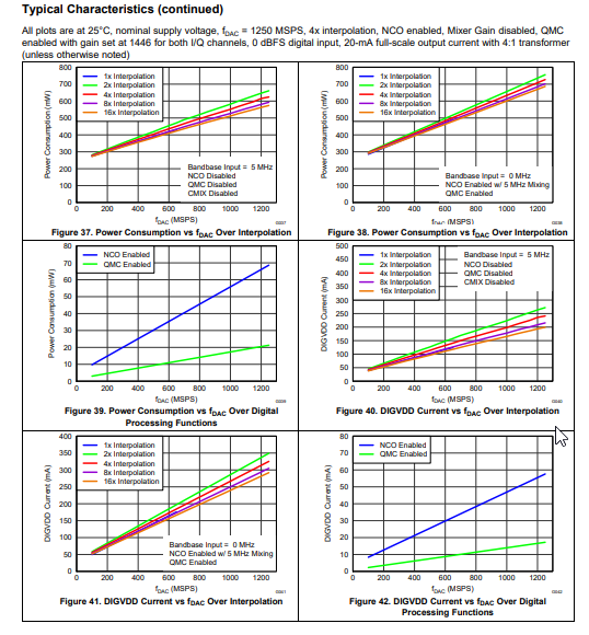

大家好、团队、
数据表的第一页显示:"超低功耗:1.25 GSPS 时为900 mW、完全运行条件"
如果仅使用一个速率为320MSPS 的通道(无 NCO、无粗调混频器)、我们可以预计会产生哪些功耗?
谢谢、此致、
Hans
    Hans Guenter、您好!
    对拖延表示歉意。
    不同工作频率和数字功能下的功耗来自数据表的图37至图45。 您可以对所有电流进行汇总、以获得模式的总功耗
    DAC3482数字逻辑不能仅针对一个通道关闭。 因此、数字将保持一个通道与两个通道运行之间的(DVDD)。 AVDD (模拟内核)可通过睡眠 DAC 功能关闭、从而将 AVDD 节省一半。
    -Kang
