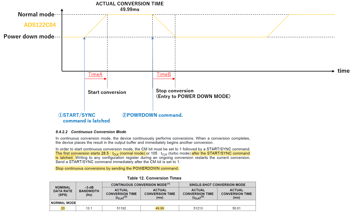

大家好、
我们希望降低“应用的峰值电源电流”。
因此、我们希望通过 START/SYNC 和 POWERRDOWN 命令来操作 ADS122C04。
请参阅以下问题和图。
[第1季度]
我们了解、如果连续转换模式下的数据速率为20SPS、
图中的时间 A 大约为28us (28.5*tCLK (正常模式))。
我的理解是否正确?
[第2季度]
您能不能告诉我们图中的 TimeB (??us)?
[第3季度]
如果您对我的计时表有任何疑问、请告知我们吗?

    您好、Kanemaru、
    请参阅下面的我的回答。
    Bob B
    [引用用户="hidto kanemaru"]
    器件型号: ADS122C04
    大家好、
    我们希望降低“应用的峰值电源电流”。
    因此、我们希望 通过 START/SYNC 和 POWERRDOWN 命令来操作 ADS122C04。
    请参阅以下问题和图。
    [第1季度]
    我的理解是否正确? [Bob B]、除 IDAC 之外、这是正确的。  如果您使用 IDAC、它们将在断电模式下断电、需要额外的上电时间。  您可能还需要额外的时间来实现系统模拟趋稳。
    [第2季度]
    您能不能告诉我们图中的 TimeB (??us)? [Bob B]时间取决于发出命令的时间。  因此、"B"周期可以从0us 到完成完全转换的时间(具体取决于数据速率)。 20sps 时、该时间可能高达49.99ms。  最小化进入断电时间的概念是在所需的最后一次转换期间发出命令、并确保在转换结束之前完全发送命令。  请参阅数据表第32页图54中的操作流程图、尤其是图下方的注释(3)。  POWERDOWN 命令允许在将器件置于掉电模式之前完成任何正在进行的转换。
    [第3季度]
    如果您对我的计时表有任何疑问、请告知我们吗? [Bob B]内部振荡器时序可能会有一些变化。  如第6页的电气特性表中所示、内部振荡器的变化通常为+/- 1%、高达+/- 2%。  另一个考虑因素是模拟稳定时间。  如果您完全关闭模拟电路、IDAC 激励的组件将有一段时间达到标称值。

    Bob B-San、您好!
    感谢您的支持。
    对于[Q1]和[Q3]、我还有另外三个问题。
    [Q1’]
    我不使用 IDAC 功能。
    因此、我了解时间 A 是28us +系统模拟设置时间。
    而且、我知道系统模拟设置时间是 ADS122C04规范。
    我的理解是否正确?
    如果是、您能否告诉我们系统模拟设置时间(我猜是几个)?
    *此值不需要保证。
    [第3季度]
    您能否告诉我们有关模拟稳定时间的信息(我猜是少数几个)?
    *此值不需要保证。
    Kanemaru
    您好、Kanemaru、
    根据有关 ADS122C04的其他问题(其中包括有关 IDAC 和模拟电源电流的讨论)、我显然假设这个问题也包括 IDAC 的使用。  如果使用 IDAC、并且 IDAC 的主要用途是为传感器提供激励电流、则电流路径上的电容器充电/放电将有稳定时间。  我指的是 IDAC 电流路径模拟趋稳、而不是 ADS122C04。
    请参阅下面我的其他回答。
    Bob B
    Bob B-San、您好!
    感谢您的支持。
    [Q1’]
    我不使用 IDAC 功能。
    而且、我知道系统模拟设置时间 是 ADS122C04规范。
    我的理解是否正确? [Bob B]时间 A 实际上是28.5 * tClk、tClk 是1/1.024MHz。  结果约为27.8us、但变化幅度可高达2%、可能为28.4us。  如果输入是静态的(由于断电、输入路径没有变化)、则不会有任何额外的模拟系统稳定延迟。
    *此值不需要保证。
    [第3季度]
    您能否告诉我们有关模拟稳定时间的信息(我猜是少数几个)? [Bob B]我提到的模拟稳定延迟是如果传感器从 ADS122C04激励、则使模拟输入路径稳定所需的延迟时间。  这不是指 ADS122C04、而是指传感器电流路径的电路(R 和 C)。  这主要是为系统设计的模拟输入滤波器。
    *此值不需要保证。
    Kanemaru
    [/报价]
    Bob B-San、您好!
    我理解了您的解释和顺序(Timea & TimeB)。
    Kanemaru
