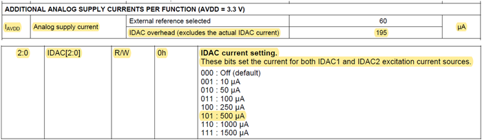

我们希望在正常模式、增益= 128、IDAC 关闭时降低模拟电源电流(IAUVDD)= 550uA (典型值)。
因此,我有三个问题。
[第1季度]
如果我们仅使用2CH 单端输入、"IAVDD=550uA (典型值)"是否会降低?
-如果是,您能否告诉我们仅适用于2通道的 IAVDD 典型值?
-如果不能,如果您有任何想法,请告诉我们您的想法,以便去除 IAVDD 的油污吗?
[第2季度]
我想知道" IDAC 开销(不包括实际 IDAC 电流)"的含义。
-如果 IDAC 关闭,则 IAVDD 为550uA (典型值)。
-如果 DAC 打开且电流设置值为 OFF (默认值)、则 IAVDD 为745uA (典型值)(550+195uA)
-如果 DAC 打开且电流设置值为500uA,则 IADD 为1245uA (典型值)(550+195+500uA)
我的理解是否正确?
[第3季度]
我们的规格如下。
您能否告诉我们您是否有其他推荐的器件或器件正在开发中?
24位 Δ-Σ ADC
-2CH (单端输入)
-PGA 增益=128
总电源电流小于500uA (IAVDD+IDVDD)
PKG 尺寸小于3x3mm
Kanemaru

    -如果不能,如果您有任何想法,请告诉我们您的想法,以便去除 IAVDD 的油污吗? [Bob B] 无论使用多少输入通道、电流的典型值都是转换期间的电流量。  原因是只有一个 ADC 和 PGA、并且通过多路复用器选择输入。  AVDD 电流还取决于工作温度(请参阅图37)和 AVDD 电源电压(请参阅图38)。  其他因素包括数据速率和运行模式(连续或单次触发)。  在单次模式和转换后、器件将进入低功耗状态、该状态会关闭除 IDAC 外的模拟器件(如果它们已打开)。  断电命令将关闭包括 IDAC 在内的所有模拟电路。  因此、可以根据运行模式和转换频率来节省功耗。
    [第2季度]
    我的理解是否正确? [Bob B]是的、您的理解是正确的。

    ADS122C04是唯一一款采用<=3x3mm 封装且具有集成 PGA 的24位 ADC。
    当增益为128时、ADS124S06的电流消耗将略小于500uA (假设您不启用电压基准和外部基准缓冲器)。 但我们提供该器件的最小封装是5x5mm QFN。
    但是、我应该注意到、在使用单极模拟电源时、上述任何 ADC 都无法测量以增益= 128为基准的单端信号。 在这种情况下、您很可能必须实现双极模拟电源。
    但我需要更好地了解您计划如何将信号连接到 ADC 以确保安全。
