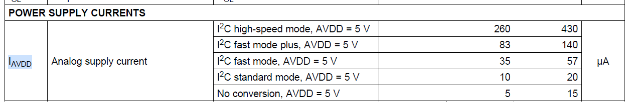

此器件采用3.3V 电源时的典型/最大电流消耗是多少?
何塞
    由于此器件处于预发布状态、因此数据表中未包含此信息。
    电源电流确实具有线性关系、并提供 AVDD=5V 时的模拟电源电流。
    因此 、对于标准模式、3.3V 时 AVDD 的近似值为6.6uA

    您好、Cynthia、
    因此、6.6uA 是典型值、但最大预期值是多少?

    您好 Jose、
    应用相同的线性关系、我估计会超过13uA
