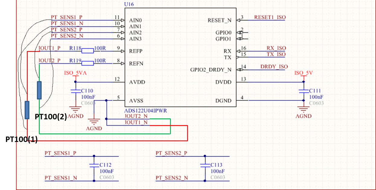

大家好、
我的客户使用 ADS122U04、如下所示
它们将2个 PT100连接到 ADS122U04、并使用 REFP 和 REFN 作为 电流源 输出。 寄存器设置为:
Reg1=默认
Reg2=0x07
reg4=0x48
采样 PT100 (1)时:Reg0=0x04、Reg3=0xA0
采样 PT100 (2)时:Reg0=0x64、Reg3=0x18
但是,我们发现,如果 我们只将1个 PT100连接到 ADC,而将另一个 PT100断开连接,则 ADC 采样结果是正确 的 IDAC*电阻值。 如果我们同时将2个 PT100连接到 ADC,则采样结果不正确,始终小于 IDAC*电阻值。 请帮您分析一下。 谢谢。
韦恩
    您好、Wayne、
    由于我们刚刚在美国度过了一个漫长的假日周末、我对延迟回复表示歉意。  如图所示的配置是单端测量、其中每个测量中的模拟输入之一将 RTD 连接到 AGND。  这要求禁用并旁路 PGA。  此外、可应用于 PGA 旁路的最大增益限制为4。
    对于 PGA、寄存器0的配置设置为4、但 PGA 仍处于启用状态。  因此、PT100 (1)的正确设置应为 REG0= 0x05、PT100 (2) REG0=0x65。
