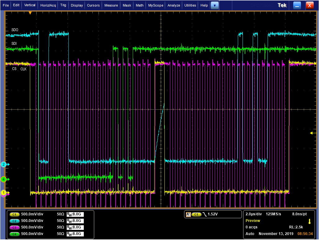

一旦我对 DAC8734进行降序、reg0的值应该为0x003C、但是芯片返回0x0000、我确定芯片已降序、并且负载引脚被接至 GND。
我的 PCB 板上有45个 DAC8734芯片、其中只有一部分发生读取失败。
我更改了 FPGA 的主 SPI 代码版本(所有45个芯片均可通过 FPGA 的 SPI 访问)、有些芯片在正常之前无法读取、但有些芯片在正常之前可以读取、有些芯片在之后无法读取。
FPGA SPI 代码应该很重要、如果我找不到它、这里是读取 reg0的完整波形:
上面波形的缩放:
    我在下面捕获了 SCK 和 CS 上升/下降沿波形、所有信号都在芯片引脚附近进行了测试、测试探针的带宽为6GHz。
    我不认为信号质量差。

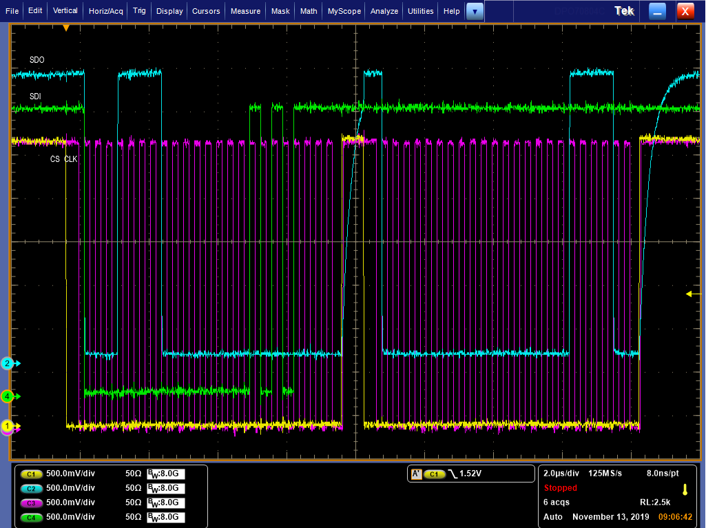

    我已经尝试了4mA/8mA (默认值)/12mA、只有4mA 在我的5个测试 DAC8734芯片中都很好、在8mA 中、第三个芯片访问失败、12mA、第一个失败。 我有4mA 的 SCK 波形:
    信号质量差会导致访问成功、因此我感到非常困惑和无助

    下面是另一个波形组:
    我发送到两个 DAC8743的数据是0x8000AF、
    但是 SDO 返回的结果并不相同、第一个是0x00024F、这是错误的、第二个是0x80003C、这是正确的。
    错误的 IC 和正确的 IC 在 PCB 上共享相同的电源
    我认为芯片有严重的错误、如果 SDI 下降沿和时钟上升沿同时出现、则芯片内部可能会出现意外的时钟干扰。
