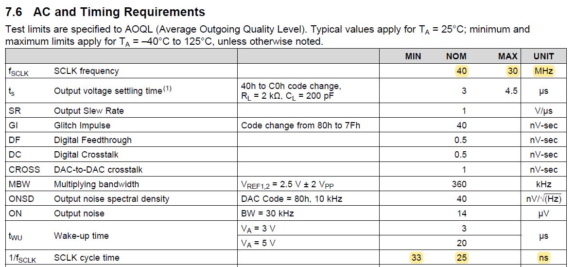

您能告诉我数据表 P.8“AC 和时序要求”中 fSCLK 和1/fSCLK 的规格吗?
fSCLK 标称值和最大值是否正确? (标称值:30MHz、MAX40MHz?)
此外、1/fSCLK 最小值和标称值是否正确? (最小值:25ns、标称值:33ns?)
如果数据表正确、请告诉我们您对此有何看法。

    感谢您的查询。 它实际上是重复的信息。 25ns 典型时钟周期对应于典型的40MHz SCLK 频率、33ns 最小时钟周期对应于最大30MHz SCLK 频率。
    它肯定是重复的信息。 但我看不到任何矛盾。
    希望这能解答您的问题。

    规格描述是否正确?
    我认为 fSCLK 最大值为40MHz、NOM 为30MHz。
    如果您错了、请告诉我如何考虑该规格。

    似乎有一个拼写错误。 我刚刚检查了这个部件的12位型号、描述如下。 有道理。
    希望这能解答您的问题。
