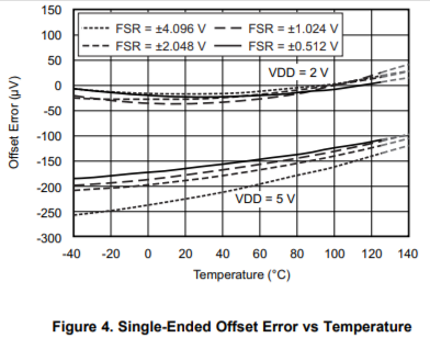

我是否可以向您学习单端 FSR=4.096时的失调电压误差?
我在数据表*电气特性*中的 FSR=+/-2.048中发现偏移误差仅为+/-0.25LSB。

    FSR =±4.096V 时的偏移误差与 FSR =±2.048V 时的偏移误差大致相同。 您可以查看数据表中的典型特性曲线来查看偏移行为。 通过图4、您可以看到各种 FSR 的偏移:
    对于 FSR=±2.048V 和±4.096V、失调电压将约为电压的两倍、但 LSB 的失调电压将大致相同。
