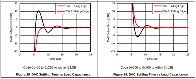

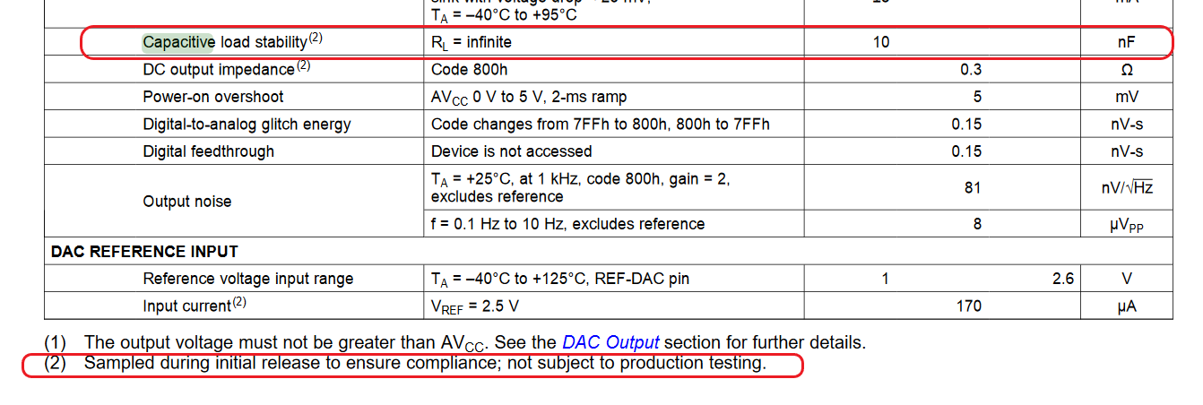

我想知道以下两个参数是否具有相同的含义。
AMC7836的最大容性负载参数:
AMC7812B 参数的容性负载稳定性:
我不确定 AMC7812B 的最大容量负载是多少。 您能为我澄清一下吗?
罗美
    这些是相同的规格。 我们试图重新措辞以使定义更加明确,但仍然存在一些混乱。 基本而言、我们尝试描述 DAC 上仍可保证 DAC 稳定的最大容性负载。 因此、在 AMC7812和 AMC7836中、我们都说如果负载为10nF 或更低、则输出将保持稳定。 不需要最小电容。
    请注意、在 AMC7836中、我们显示了10nF 负载下 DAC 输出的小信号响应。  您可以看到一些过冲、但输出确实会稳定。
