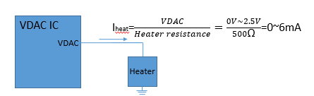

当 VDD=3.3V 时、0V 至 Vout 的负载电流可以承受什么?

    我们计划使用 VDAC 进行加热、并按以下结构产生6mA 电流、但 DAC80508和 DAC53608的 VDAC 是否至少可以承受6mA 电流? 如果没有,您是否有任何 IC 解决方案(4端口或8端口 VDAC,组合 I2C 功能)可以为我们提供建议?

    DAC80508和 DAC53608均可将6mA 电流驱动至负载。  这不应成为任何一个问题。
