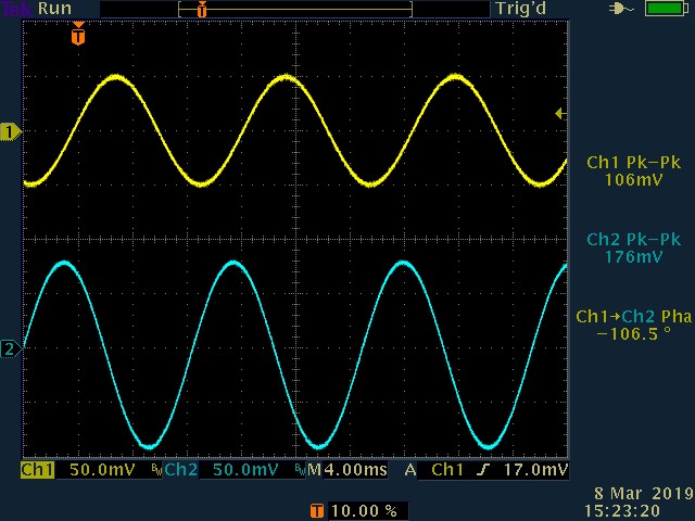

我尝试将偏置与反馈环路结合使用。
是否有任何经验法则来配置反馈环路的电阻器和电容器?
我正在测试评估套件、因此这些器件是原始器件(392k 电阻器和0.01uF 电容器)
我的输入#1处于差分模式、输入短接在一起、信号源(100mV、60Hz)连接在这些输入和模拟接地(共模仿真)之间。
我已将 ADS1299配置为检查+和-输入。
我在反馈输出上看到的信号振幅高于输入信号、而且相位不是180、而是90度以上。
有什么帮助吗?

    以下是我的寄存器设置...

    和示波器视图(CH1共模信号(IN1P 和 IN1N 与 AGND)、CH2、VBIASOUT 与 AGND)
    它是否与反馈环路的活动通道数量有关?  我目前只有一个处于活动状态。

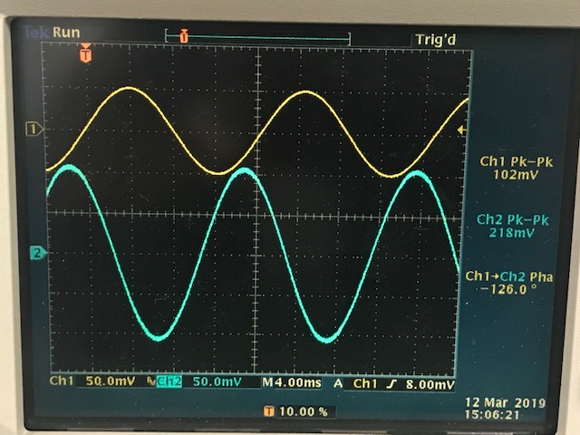

    您好、Stephane、
    感谢您提供更多信息。
    我在 TINA 中运行了一个仿真、以说明为共模导出选择的 PGA 输出数量对偏置放大器输出的影响。 每个 PGA 输出都通过220k Ω 电阻器连接到偏置放大器反相输入。 下面的结果绘制了选择1至6个 PGA 输出(1 = 220k、2 = 110k、等等)时的闭环响应。 选择更多电极后、直流时的增益(以及60Hz 时的增益)会增加。 请注意、相移仅取决于 R|||C 反馈网络、而不取决于所选 PGA 输出的数量。 在直流条件下、相移为180度、频率为60Hz 时响应滚降至124.09度。
    我在实验室中更仔细地查看了这一点。 在为共模导出选择一个 PGA 输出(IN1P)时、我的输出略大于预期值、但我看到了正确的相移(示波器测量范围为124-126度)。 我使用了与您相同的所有跳线和寄存器设置、但似乎您在输出端具有正确的振幅。 392k /220k = 1.782 V/V 在 EVM GUI 中选择更多/更少的 BIAS_SENSx 位时、我建议将寄存器映射配置保存到文本文件中、编辑寄存器值、然后将其加载回 GUI (File -> Save / Load Register Configuration)。 BIAS_SENSx 的切换开关似乎存在一些错误行为。
