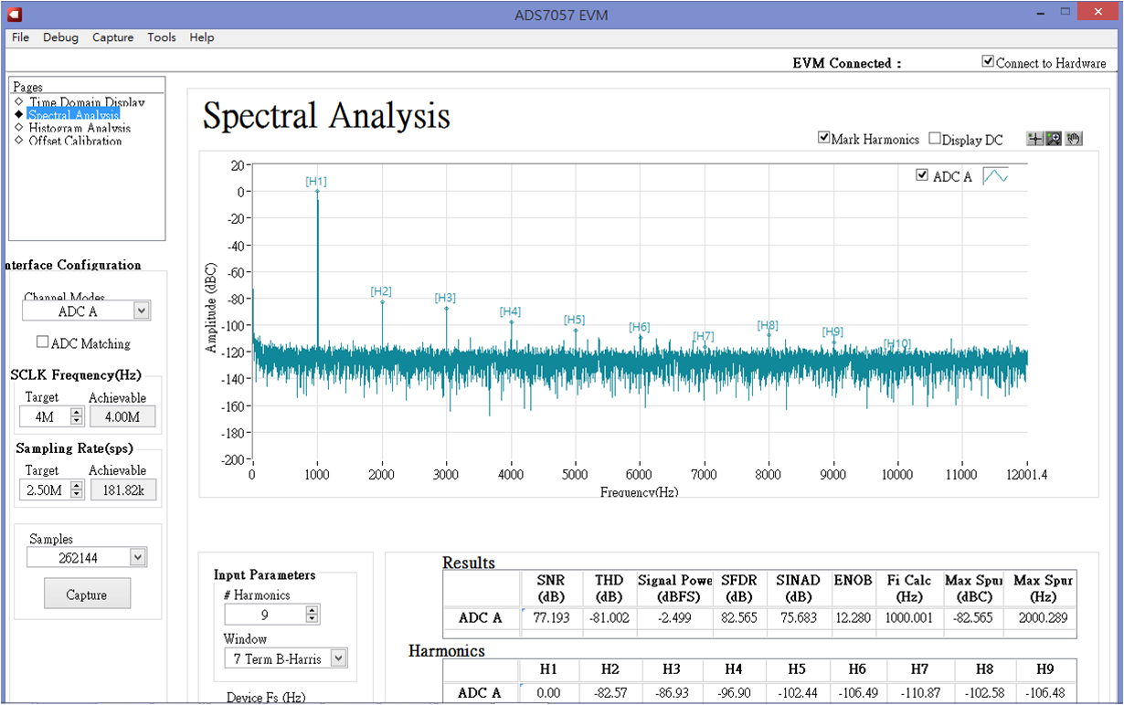

我已经购买 了 ADS7057EVM-PDK 并 下载了用户指南、但有一件事让我感到困惑。

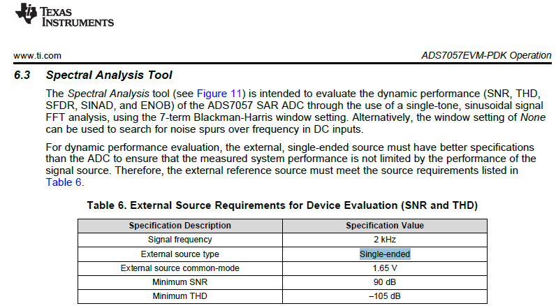

也就是说、ADS7057EVM-PDK 使用 THS4551作为全 差分放大    器、因此在尝试使用频谱分析工具时、似乎需要为 J1 (0 ~ 3.3)和 J2 (0~3.3、但相位延迟约为180度)提供差分信号源。
但是 ,为什么用户指南上的表6 显示我们需要单端源?
感谢您的任何建议和帮助。

    这是用户指南中的错误打印/拼写错误。 它应在文本和表6中说明差分。 您可以通过将每个通道的一个输入(跳线 J6和 J9)接地来使用单端电源、但交流测量值可能会降低。

    您能否分享您推荐或 TI 使用哪种单端源?  我已经尝试过一些来源、直到现在、获得最佳 ENOB 的位数为12.28。
    对于1MHz 正弦波的分析,它是否受最大采样率(2.5MSPS)的限制?
    感谢你的帮助。

    我确实注意到、在上面的屏幕截图中、您捕获的数据的采样率仅为181.82ksps。  这是由于您的低 SLCK 频率为4MHz;需要将其设置 为60MHz 以支持完整数据速率。
