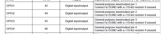

器件型号:ADS1299
降级:
请帮助您检查以下信息:
从数据表中、如果我们不使用 GPIO1~GPIO4、我们可以连接到 DGND。
但是、从数据表中、我们可以连接到 DVDD 以节省 PCB 的面积。
它是否是实现更高可靠性的最佳设计?
    祝你好运、
    为了省电、我建议通过10kOhm 电阻器将未使用的 GPIO 引脚连接到 DGND。 但是、无论采用哪种方法、可靠性都不应存在显著差异。
