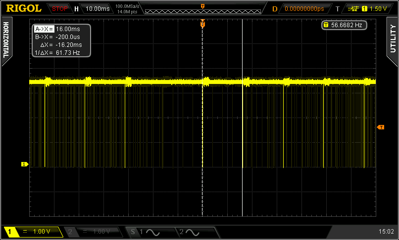

我将使用 ADS1299构建一些与 EMG 相关的项目。 在我发现数据速率异常且发乱之前、它已经很好地工作了一段时间。 我的采样率低于大约62SPS (不断变化、有时恢复正常)、而不是250SPS。 在搜索论坛后、我发现有人遇到了非常类似的问题、但不幸的是问题已解决。
DRDY 引脚大部分时间以62SPS 的速率切换、但有时会短暂返回250SPS。
我正在使用内部2.048Mhz 时钟源和启用的时钟输出。 时钟信号干净稳定。

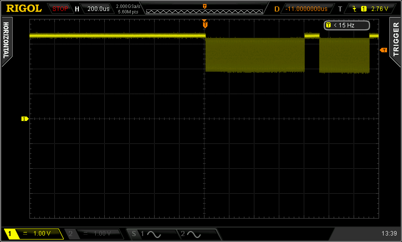

在进行一些探测和检查后、我发现当问题发生时、我无法获得正确的测试信号波形。 它始终处于高电平。
当我通过 SPI 传输停止读取数据时、在 DRDY 引脚上会发现一些奇怪的行为。 它被随机上拉至少4个数据周期。

START 引脚似乎不时随机拉高(高电平约为2.6V)和低电平、这会导致 ADS1299重新启动。
START 引脚和 DGND 之间有一个10k 下拉电阻器、我使用 START 命令启动转换。 START 引脚未连接到任何其他引脚。

    我检查了电源和这些引脚、但它们看起来不错。 然后、我发现 CS 引脚和 START 引脚上的信号之间存在高度相关性(它们在物理上彼此接近)。 当我恢复数据检索时、START 引脚会像 CS 引脚那样被拉高和拉低、但随机尖峰仍然存在、有时 START 引脚会保持低电平一段时间(这应该是正常行为)。
    我组装并测试了另一个电路板、没有遇到此问题。 芯片或电路板可能已损坏?
    对于临时修复、我使用上拉电阻器将 START 引脚拉至高电平、现在工作正常。 START 引脚保持高电平、不被驱动为低电平。

    问题板现在出现了新问题。 它会随机重新发送。 我探测了通过上拉电阻器连接到3.3V 的 RESET 引脚、并发现了一些 间歇性2.048MHz 振荡。
    我并不感到惊讶、因为复位引脚和 CLK 引脚(我启用了时钟输出、并且该引脚未连接任何东西)在物理上也彼此接近。 如果禁用时钟输出、问题就可以自行解决。
    然后更换芯片、所有问题都消失了。 我会更加小心处理芯片、下次会更加注意电路板布局!
