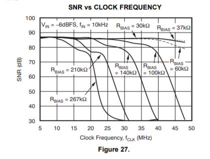

    RBIAS 电阻器设置调制器的内部偏置电流。 这会影响内部放大器和比较器的带宽。 使用较高的 RBIAS 值可减小这些内部偏置电流、从而降低 ADC 的总体功耗。 但是、较低的偏置电流也会减慢内部放大器的响应、从而增加稳定时间和噪声。 您可以通过查看数据表中的图27、28、29和34来查看这些趋势。
    总之、较高的电流和功耗使器件能够更快地运行、从而支持更高的时钟频率和更高的采样率。 此外、没有可用于此功能的等效电路。

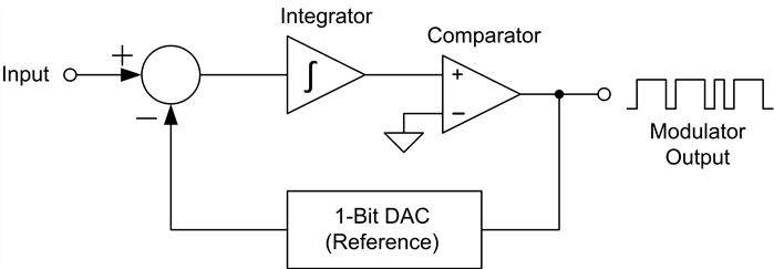

    是否有任何方法可以仿真 RBIAS 对噪声的影响?
    此外、以附件的方框图为例、RBIAS 放置在何处?
    Richard
    您好 Richard、
    我们没有任何与 Rbias 值与噪声相关的模型。  调制器方框图实际上比上面显示的方框图复杂得多、并且是专有的。  关于放置、Rbias 设置内部电流基准值、然后用于偏置 ADC 电路的多个部分。
    数据表中的图27是我们获得的与时钟频率和噪声相关的最佳数据。
