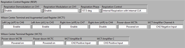

增强型导联(通道5、6和7)根据 ADS129x 数据表的第9.3.1.7.3.1节"增强型导联"进行配置。
WCT 放大器设置如下:
一般而言、该电路可提供令人满意的结果。
但是、当病人(或病人模拟器)未连接时、通道4 (F-L 测量、因此导联 III)测量巨大的噪声信号、而其他导联(CH2、CH3、CH5、CH6和 CH7)为平坦线-这种不一致的行为会导致什么?
在这种配置中(导联 I - CH2、导联 II - CH3、导联 III - CH4)应该如何配置 RLD 寄存器以获得最佳结果、例如仅配置 RLDN2、RLDP2和 RLDP3、或相反配置 RLDN2、RLDP2、RLDN3、RLDP3、RLDN4、 和 RLDP4? 从我检查的结果中、它不会对导联 III 的行为产生任何影响。

    对于、"但是、当患者(或患者模拟器)未连接时、通道4 (F-L 测量、因此导联 III)测量巨大的噪声信号、而其他导联(CH2、CH3、CH5、CH6和 CH7)是平坦的线-这种不一致的行为会导致什么?"
    请提供一些屏幕截图吗? 例如、"ADC Registers"-> Channel Registers"页面和"Analysis"->"Scope"页面、用于比较 CH4和任何一个良好通道?
    与您认为良好的任何其他通道相比、通道4的峰峰值噪声是多少?
    1.您是否可以将任何信号连接到输入端并重新启动 EVM 和 GUI、即所有内容均为默认值(通道输入应为 All Input Short)、然后单击 Acquire (采集)、通道4与任何其他通道1相比如何?
    2.然后重复1、但将通道输入更改为正常电极。
    对于、"在这种配置中(引线 I - CH2、引线 II - CH3、引线 III - CH4)、我应该如何配置 RLD 寄存器以获得最佳结果、例如仅 RLDN2、RLDP2和 RLDP3、或相反 、RLDN2、RLDP2、RLDN3、RLDP3、RLDN4、 和 RLDP4?"
