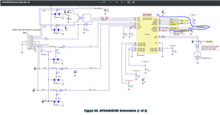

    请告诉我、AFE4400或 AFE4490的 Arduino 库是否可用于 AFE 4403、用于 Arduino UNO 和 AFE4403之间的 SPI 通信?
    还有一件事是、是否有办法仅为 EVM 板上的 AFE4403芯片供电、而不是为 AFE4403 EVM 的 MCU 供电?
    原因是我只想直接使用 AFE4403芯片与 Arduino 进行 SPI 通信、而不想使用 EVM 的内部 MCU。
    不知道具体的引脚和通信协议如何、但您可以查看 EVM 用户指南-
    5.3访问 AFE4403数字信号
    图85. AFE4403EVM 原理图(图1)
    图86. AFE4403EVM 原理图(图2)
    移除与 AFE 数字通信引脚关联的电阻器。 此外、客户需要使用跳线在客户的 MCU 引脚和共用/连接到 AFE 数字通信引脚的节点/焊盘之间进行连接(即移除了电阻器站点)。

    因此、我似乎必须移除电阻器。
    请告诉我、我是否能够通过外部 MCU 硼编码重新配置 TIA 增益和 LED 电流(移除电阻后)?
    我前面的一个问题仍然没有得到解答、那就是"可以将 AFE4400或 AFE4490的 Arduino 库用于 AFE 4403、以便在 Arduino uno 和 AFE4403之间进行 SPI 通信吗"?
    我是否可以询问您是否已经将 EVM 与 GUI 结合使用来充分了解 AFE 和 EVM、从而完成一些评估或测试?
    如果您有且将只有一个 EVM、建议您在转到其他外部系统或主器件/主机之前先执行上述操作并熟悉该操作。
    通过向 AFE 寄存器写入值、可配置/设置 LED 电流范围和驱动电流以及 TIA 增益电阻器。
    请检查 Arduino 板和库、并参阅 AFE4403数据表第7.1~7.3、7.6和7.7节、如果满足这些要求、Arduino 应能够与 AFE4403配合使用。
