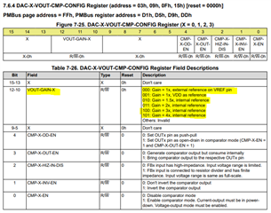

请提供 STM32的源代码、用于通过 SPI 通信连接 DAC63204、从而控制单个通道的电压。
如果不是、请提供需要为相同设置的寄存器列表。

    您好、Kashyap、
     我们没有适用于 STM32的源代码、但我可以帮助您进行寄存器设置。 如果您使用任何内部功能、我将需要有关如何配置 DAC 的更多详细信息。
    对于最基本的用例、您需要在 common-config 寄存器中为输出通道和内部基准(如果使用)加电:
    确保为使用电压 模式的任何通道关闭电流模式。
    在 DAC-X-VOUT-CMP-CONFIG 寄存器中设置基准/增益设置:
    在 DAC-X-DATA 寄存器中设置输出:
