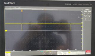

我基于 ADS131M08进行了设计、在极少数电路板上 MISO 引脚不是任何输出。
我检查了 CLK 的 IC、它是8.192M
MCU 的 SPI 时钟也是25MHz
我们还可以看到 MCU 的 MOSI 信号。 但 ADS131M08没有响应。
您能在我们可以检查相同问题的方面提供帮助吗?

    ADS131M08的最小 SCLK 周期(tc)为64ns、为15.6MHz、您的 SCLK 频率(25MHz)高于要求。 请修复并重新检查。

    其他建议、另请检查 DRDYn 引脚在上电后是否转换为高电平。

    我捕获了 nDRDY 的波形
    Deepak、您好!
    我对我的答复很晚表示歉意、上周很晚才是我们的假期。
    感谢您提供 nDRDY 的时序。  您的 ADC 正在工作、您能否直接在 ADC 器件的引脚上探测 DOUT、SCLK 和 CSn 信号? 此外、您是否降低了 SCLK 频率以满足数据表中的要求?

    ADC 时钟为13.5MHZ (我已确认)。
    CS 也会变为低电平、我将共享全部3的图像
