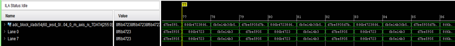

我注意到采样数据中有一些奇怪的东西- 16位 ADC 采样的最低有效字节看起来与符号位相同! 无论发送到 ADC 的信号振幅如何、甚至在没有信号连接到 ADS54J60EVM 输入端口时、都会发生这种情况。
如果有人在 ADS54J60启动过程中看到过这一点、我希望大家都能运行此程序。  下面图表[1]中突出显示的位[7:0]为什么看起来与位[15]完全相同?
这种行为似乎会降低分辨率、但我仍然能够观察正弦波[3]。

[1]
[2]
Xilinx JESD204内核在102.4MHz 频率下提供256位输出。 8通道 x 32位数据路径= 256位

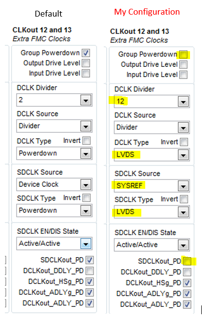

      1. 在 LMK04828选项卡下、打开 CLKout 12和13 (额外的 FMC 时钟)。 请参阅[1]。

    [1] LMK 配置更改

    这是定制板吗? 想知道为什么要更改 LMK 输出时钟设置。

    LMK
    无定制硬件-我使用的是通过 FMC 连接器连接到 ZCU102的 ADS54J60EVM。
    LMK 输出时钟设置已更改、以启用进入 FPGA 逻辑的204.8MHz "全局时钟"。

    结果是一个红色的错误(错误警报)、ADC 的所有位都符合预期。修复方法是 交换 MS 和 LS 字节!
    总之、使用 ADS54JXX GUI v1.8通过对应于819.2MHz 的默认配置设置文件对 ADS54J60EVM 进行编程、确认 LMFS 8224可与 ZCU102配合使用。
