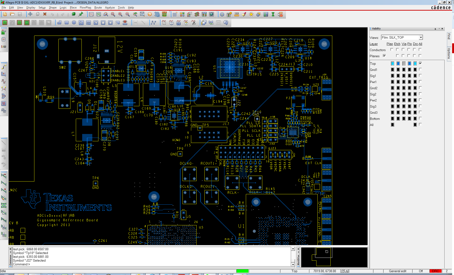

我们使用的是 ADC12D100RFRB。 我的问题是:如何绕过板载电压稳压器、以便连接外部电源以提供我们自己的偏置电压?

    您可以断开1.9V 稳压器电源并通过断开 J22并将电压源连接到 J22的引脚2来插入自己的1.9V 稳压源。 您可以使用附近的测试点 TP10从电源连接 GND。 我建议先开启 EVM、然后立即开启 ADC 的1.9V 电源。
    此图显示了右侧第三个图中包含 J22和 TP10的电路板。 如果您跟随 EXT_TRIG 连接器发出的信号、该信号对会非常接近 TP10。 J22只是 TP10的开路和左侧。
