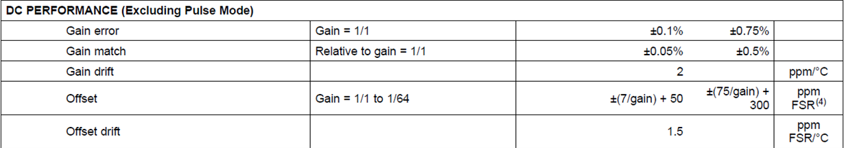

"在 DAC1282数据表中、第10页给出的增益误差看起来非常高。 如果不是交流输出应用、您能否告知我直流应用的相关信息、什么是非线性和增益误差? "

    我认为图9显示了直流增益误差。 这些值与第5页指定的0.1%直流增益误差匹配:
    请注意:DAC1282不用于高精度或高分辨率直流应用。 在地震应用中、当作为 ADS1282的测试信号输入提供时、它主要用于实现高 SNR 和 THD 性能。 对于高精度直流应用、我认为 DAC9881目前是我们产品系列中最好的 DAC。
