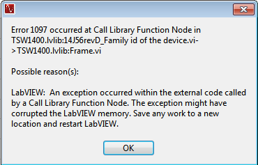

    好的、我以前的所有问题都得到了解决(是的、无需下载 TSW 页面上提供的附加固件包)。 但是、如果出现新问题、ADC 不接受加载的固件、会导致出现此错误弹出窗口:
    请记住、此时没有其他应用程序正在运行。
    Christopher、
    请确保为 TSW14J56EVM 提供的5V 电源额定电流高达2.5A-3A。 我们已经看到电源电流限制(设置过低)并重置 FPGA/固件的情况、当 HSDC Pro 尝试与 FPGA 通信时会导致问题。 此外、正确加载固件后、一些 LED 应亮起。
