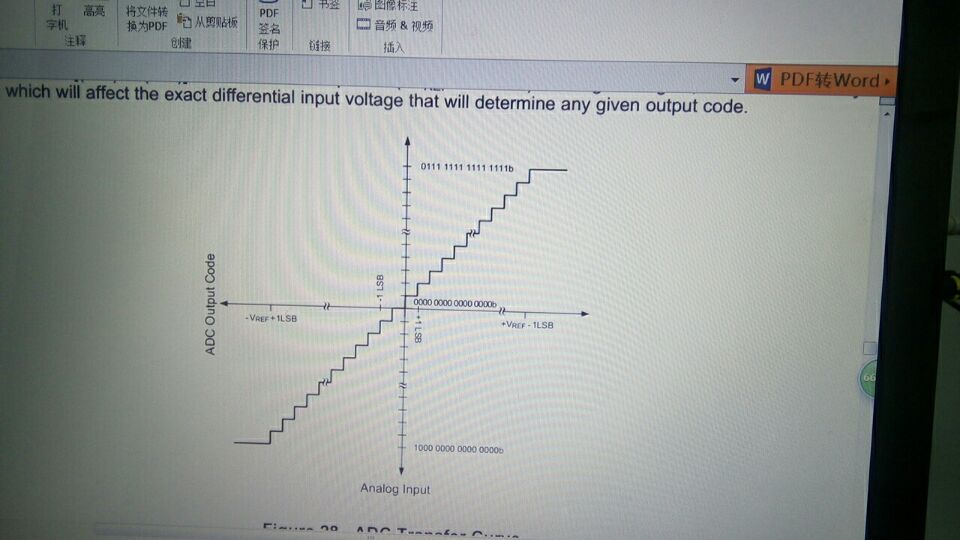

抱歉、 什么是高于1000 0000 0000b 的值
    如果我理解您的问题正确、那么使用 TI 模拟工程师计算器将能够为您提供答案。
    请从此处下载: http://www.ti.com/tool/analogue-engineer-calc
    此工具将允许您键入输入电压、并显示输出代码。 由于 SM73201是双极性的、因此输出代码的开头有一个符号位。 下面、我粘贴了一个具有5伏基准电压的16位转换器工具的屏幕截图。 通过键入不同的 ADC 输入值、您将能够看到 ADC 将如何以代码形式输出它。
    如果您有任何后续问题、请告诉我。
